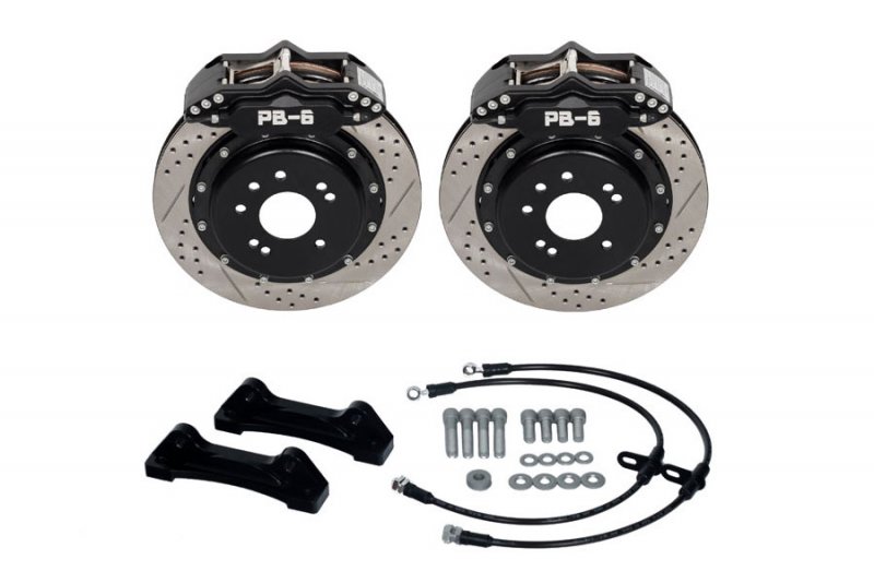

Pour être honnête je pensais que tout montage gros frein était impossible à l'AR en...conservant le frein à main OEM d'origine vu la spécificité électrique/électronique des étriers AR sur ce Z et je ne dois pas être le seul à penser celà....
Eh bien, il semblerait que celà soit possible et déjà réalisé puisque certains l'ont fait . J'ai nommé AC Schnitzer (en complément de l'avant... of course).
Alors je sais ce que vous allez me dire vu le coût des pièces de ce préparateur et du bien fondé réel relatif au bénéfice apporté est-ce que le jeu en vaut la chandelle c'est un autre débat mais je pense que cela mérite d'être creusé .
https://www.facebook.com/photo.php?fbid ... ater&ifg=1
Et apparemment il n'est pas...le seul puisqu'un autre kit est même commercialisé aux States.
http://pbbrakes.com/bmw-z4-e89-09-up-re ... e-kit.html
A l'heure du prochain durcissement du CT, l'avantage de Schnitzer (même si cela doit coûter un bras ) est qu'il a l'agrément de BMW et que cela mange pas de pain en revanche de se renseigner histoire de .

J'ai monté le Kit PB Brakes Av + Ar depuis 1 an. Ca marche tres bien. Peut etre un peu trop bien par rapport aux amortisseurs d'origine que je n'ai pas souhaité changer.
Au final, je pense quand même que le prix est exagéré par rapport au gain.

2000€ pour l'avant (l'avant est moins cher aujourd'hui) et 2000 € pour l’arrière. Sur leur site http://pbbrakes.com/brake-kits/bmw/z4.html
Après il y a les droits de douanes...
J'ai pris du 380 X 32, 8 pistons à l'avant et 6 pistons à l’arrière

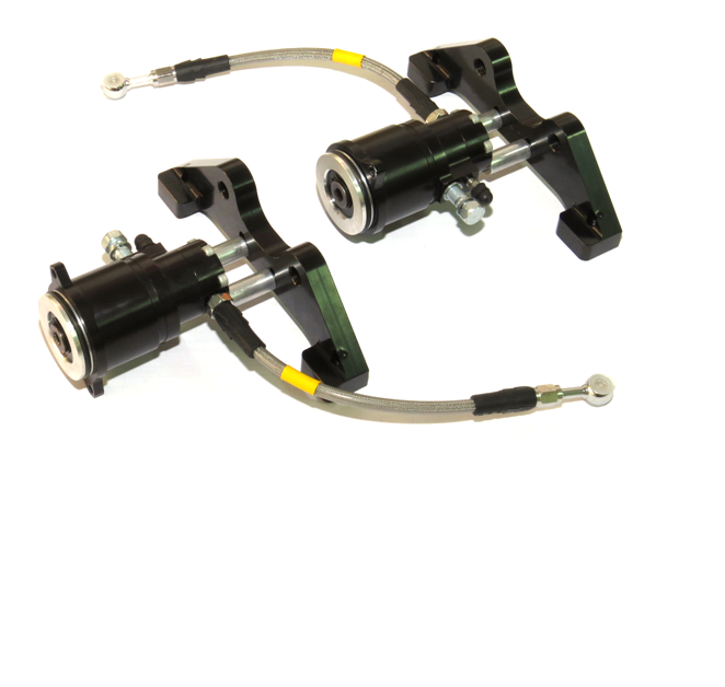

du coup si je comprends bien pour l'arrière et d'après le site ( le meme que celui de saintrock et autant pour moi du coup, j'ai mal compris le truc )
Electronic Line Lock // To retain the handbrake function for this brake kit, customers need to buy and install our electronic line-lock system.
-Pour conserver la fonction de frein à main pour ce kit de frein, les clients doivent acheter et installer notre système de verrouillage de ligne électronique.-
il faut donc acheter le kit frein de park suivant pour 450£
le kit gros frein arrière 6 pistons pour 1149£
en effet combiner du 380 à l'avant pour 356 à l'arrière ça doit bien freiner si tu as les suspensions adaptatives + 35is oui ça doit finir par être juste pour la compression.

Attention du fait qu'il y a pas que ça !edlap01 a écrit :rien de compliqué pour l’arrière non plus, je viens de changer mes plaquettes de frein AR et le système électrique du frein a main est accroché a l’étrier.
Donc en déportant l’étrier le reste suit...il faut juste que je regarde comment faire la pièce qui va déporter l’étier..
si tu as l'option régulateur de vitesse, celui ci agit sur le freinage arrière, ainsi, notamment en descente.
Ce n'est pas qu'un simple frein " de parking " electro mécanique.
Tiens nous au jus avec un tuto, dans le cas d'une réalisation relativement simple ça peut être intéressant.
