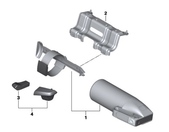

Bon, je vais être plus précis alors...
J'ai le kit BMW (72 60 0 000 335) ci-dessous :
La pièce #2 est livrée avec six boulons de 6, quatre courts (environ 8mm) et deux longs (environ 15mm). Six rondelles sont également fournies. Un boulon, ou si tu préfères, une vis filetée à tête hexagonale sans l'écrou correspondant, ça ressemble à ça :
Cette pièce #2 se fixe sous le siège passager, ce dernier étant effectivement percé de six trous correspondants. Si ces trous dans la tôle du siège étaient filetés, il n'y aurait pas de problème. Malheureusement, ils ne le sont pas.
Merci !
Georges

Non, pas de mode d'emploi dans le kit. Je suppose que les trous dans les sièges ne sont filetés que lorsque l'extincteur est monté en usine, ou bien selon les pays auxquels est destiné le véhicule.
Il n'est pas possible de mettre des écrous de l'autre côté de la tôle, à moins peut-être de dégarnir complètement le siège.
Le problème vient surtout des quatre trous avant car une pièce plastique à l'intérieur du siège empêche l'utilisation de vis à tôle ou rivets POP. Il n'y a pas assez de profondeur.
La surface d'appui de la pièce me semble aussi trop réduite pour utiliser une colle epoxy. Le montage doit être relativement costaud car l'extincteur est assez lourd.
Bref, je cherche quelqu'un qui a été confronté au même problème et qui a trouvé une solution.
Georges

Re: Montage extincteur E89
J'ai déplacé tes messages et créé un nouveau sujet dans la bonne section (Z4 sDrive)
Voir ici : http://www.realoem.com/bmw/fr/showparts ... 2600000335
La référence que tu donnes est seulement celle de l'extincteur avec son support plastique (Rep 1). Il faudrait voir si BMW t'as vendu le bon support en fonction de tes options de sièges (Sport, électriques... ?), parce que ça change la donne et explique peut-être ton souci.
