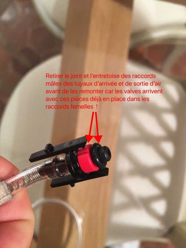

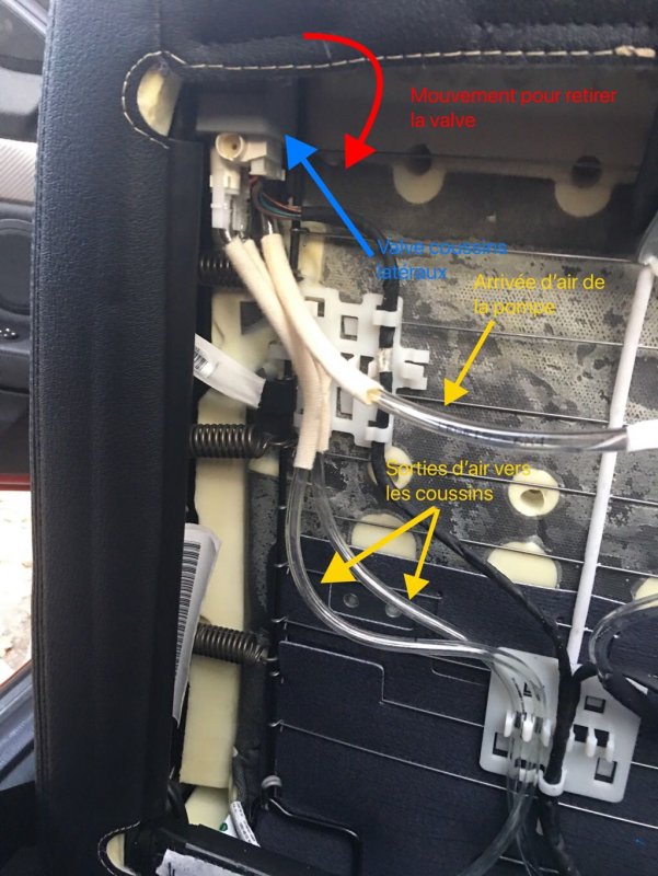

Chose promise chose due voici le tutoriel de remplacement de la valve des bolster latéraux des sièges sports qui équipent les Z4 S-Drive.
Le symptôme d’un dysfonctionnement de cette valve est que les bolster latéraux se dégonflent rapidement. Les mêmes symptômes peuvent apparaître sur le soutien lombaire puisqu’elle fonctionne selon le même principe. (une valve blanche pour les latéraux et une valve noire pour les lombaires).
Pour remplacer cette (ou ces) valve(s) il va vous falloir le matériel suivant :
- Un arrache garniture de porte (ce type d’outil : https://z3c-legacyphotos-public.s3.eu-w ... 048A0.jpeg)
- 2 clips par siège (réf bmw : 52201964201)
- Un ensemble pompe et valve, dans les deux cas comptez 170€ :
- siège sport avec soutien lombaire (réf bmw : 52107213759 contenant 1 pompe et 2 valves)
- siège sport sans soutient lombaire (réf bmw : 52107213755 contenant 1 pompe et une valve)
- 2 colliers rilsan par siège
On est parti !
1. On commence par enlever les deux clips du cache de dossier de siège. Il faut glisser l’outil à garniture derrière la tête du clip puis tirer vers le bas. Le clip une fois retiré ne pourra pas être réutilisé
2. A l’aide d’un chiffon (les bords du cache en plastique sont très tranchants) faire glisser le cache vers le bas tout en lui infligeant une légère rotation
3. Vous avez maintenant accès aux deux valves dans leur étui en plastique gris de chaque coté du siège en haut du dossier (ou une seule côté droit sans soutien lombaire) ainsi qu’à la pompe en bas à droite du dossier. Vous pouvez ne changer que la valve défaillante néanmoins comme vous avez tout le kit autant tout changer !
4. Nous allons commencer par extraire l’ancienne pompe en coupant les deux rilsan qui la maintiennent en place puis en débranchant la fiche électrique et les deux conduites d’air qui arrivent aux valves (une blanche pour les latéraux et une noire pour le soutien lombaire) Image
5. Vous pouvez glisser la nouvelle pompe dans l’emplacement, remettre les deux rilsan et rebrancher électriquement la pompe. NE REBRANCHEZ PAS LES CONDUITES D’AIR POUR LE MOMENT
6. Sur chaque vanne il doit vous rester deux conduites d’air et un faisceau électrique. Débranchez le faisceau en tirant simplement sur la fiche. Pour les conduite d’air appuyez sur les deux petits ergots et tirer le raccord vers le bas. Attention côté soutient lombaire (repère noir) les deux raccord doivent être enlevés simultanément car ils sont attachés ensemble.NOTEZ BIEN LA POSITION DE CHAQUE FICHE SUR LES ANCIENNES VALVES AFIN DE NE PAS LES INVERSER AU REBRANCHEMENT SUR LES NOUVELLES
7. Une fois fini les valves ne porteront plus aucune connectique, vous pouvez donc tirer fermement sur les valves et leur étui en caoutchouc pour les faire sortir du siège
8. Remettez les nouvelles valves dans leur emplacement et rebranchez le tout. Attention les vannes sont livrées avec les joints et les petites cales déjà en place. Veillez donc à enlever toute pièce qui resterait sur les raccord mâles de conduite d’air.
9. Repasser les tuyaux dans les petits support en plastique
10. Tester les commandes et vérifier qu’elles ne sont pas inversées
11. Remonter le cache de dossier de siège et réinsérer les 2 clips neufs. Pour bien enfoncer les clips une fois qu’ils sont bien engagés vous pouvez taper dessus avec un maillet.
12. FINI
Comme vous avez pu le voir rien de bien compliqué à faire soi même ! Dommage que BMW ne détaille pas les valves et que l’on soit obligé de racheter un kit complet pour faire cette opération.
Le plus difficile est certainement de bien réinsérer les valves dans leur emplacement car leur étui en caoutchouc très adhérent complique bien la tâche compte tenu de l’étroitesse de l’emplacement. Rien d’impossible cela dit il faut juste se préparer à s’abîmer un peu les doigts ;)
A vous de jouer !
Eliott
