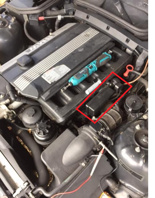

J'ai le même problème sur mon 2.8 dv. Ralenti instable à froid et se stabilise une fois le moteur un peu plus chaud, ça dure 5 minutes a peu pres. tous les 20-30 secondes, chute du ralenti et relance par le moteur.
J'ai procédé à la refection du vanos en décembre ( joints + rondelles de chez x8r) et rodage de 300 km en 1 semaine sans dépasser 2500 tr/min - 90 km/h. mais cela n'a pas solutionné mon problème.
Comme quand je débranchait mon capteur AAC Échappement le moteur tournait bien,,je l'ai remplacer.
Or, cela n'a rien changer ( j'aurai du le tester au multimètre avant ).
Je pensait donc à l'actuateur de ralenti. J'imagine qu'il se trouve dans le module accolé au bloc moteur, a gauche du débitmètre?
Autre piste, j'ai les voyants de ASC/ABS au tableau de bord donc boitier ABS à ouvrir et examiner, peu être que cela aurait un lien sur le fonctionnement...?

Soupape de ralenti, pièce 7 : tu es au bon endroit, elle est sans doute derrière ou sous le boitier que tu entoures en rouge (unité de réglage).
http://www.realoem.com/bmw/fr/showparts ... Id=11_6221

Exact elle est dessous, caché derrière une pate qui tient le cable d'accélérateur et un boitier électrique. Merci !

Histoire d’apporter ma maigre contribution au sujet, ayant des problèmes de ralenti à froid, j’ai procédé a la réfection des Vanos cet hiver (kit complet commandé chez X8r avec les joints de Vanos, les roulements et les joints moteur).
Malgré ça j’avais toujours le problème de ralenti.
Du coup, J’ai démonté l’actuateur de ralenti pour le nettoyer (nettoyant pour frein + petit pinceau + soufflette) et il en avait bien besoin. J’en ai profité pour « tuner » la vanne Disa avec un kit acheté en Russie ! (Vanos-bmw) et j’ai aussi changé le capteur de température d’huile.
Le problème est résolu
