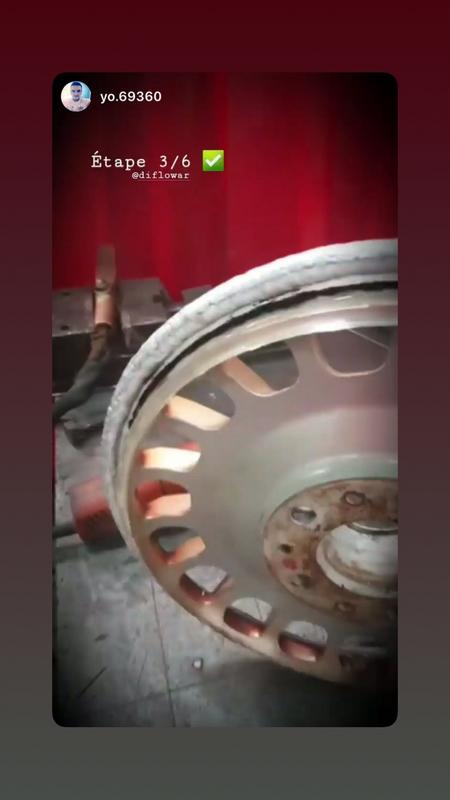

Donc voilà pour faire court je suis en train de modifier des jantes TRX (capsule de e28) en 3 parties
Pour ceux qui ne connaissent pas, les jantes TRX sont des jantes millimétriques et non en pouces comme toutes les jantes aujourd’hui
L’avantage d’avoir utilisé ce type de jantes c’est que ça ne coûte pas grand chose étant donné que les pneus n’existent plus
J’ai payé 30€ les 4 jantes en bon état
Ensuite la modification consiste à couper la jante pour garder uniquement le centre
Et après on y ajoute un voile et un tonneaux pour prendre en sandwich le centre
Le tout sera vissé par 40 vis
Je me suis calé sur des voiles et tonneaux de marque OZ (type Futura ou MAE)
Elles ne sont pas encore finies
Place aux photos :
Place aux photos :

bon ça mérite une explication!
tu coupes ça comment? ensuite pour le voile de jante je pige un peu mais pour la jante, tu soudes et tu la trouves ou?

Je fais couper ça par mon pote tourneur fraiseur
Il récupère le centre (lien photo 2)
Ensuite il soudé une couronne autour de ce centre pour le percer de 40 trous comme le voile (photo 3)
Ensuite on les monte en sandwich (voile puis centre puis tonneau) le tout vissé par les 40 vis
Et la jante est prête
(J’ai modifié la valve parce que l’endroit ne me plaisait pas voir photo 4)
Là jantes n’est pas soudé ce n’est plus une monobloc mais une 3 partie. Et l’étanchéité se fait avec du joint.
Pour les voiles et tonneaux je prends tout chez felgenfuchs.de site très pro avec beaucoup de stock et des prix au plus bas
Oui les pneus existent mais au prix ils préfèrent tous passer sur du 15 pouces d’où le prix dérisoire des jantes TRX

Maintenant tes jantes font quelle grandeur?

Elles feront 18 pouces
La largeur je ne sais pas encore
Je la déterminerai une fois le centre testé sur le Z

Et ce sont des daubes sous la pluie.....lazare59 a écrit :En réalité ça existe toujours mais à un prix indécent : entre 300 et 400 le pneu selon la taille !Flow6120 a écrit : L’avantage d’avoir utilisé ce type de jantes c’est que ça ne coûte pas grand chose étant donné que les pneus n’existent plus
Attention à la qualité des vis, tu n'as pas l'air de débuter, mais je préfère préciser, il te faut des vis de haute qualité.Flow6120 a écrit :Je fais couper ça par mon pote tourneur fraiseur
Merci d'utiliser la fonction "EDITER" pour
éviter les messages successifs

Merci pour la remarque
C’est bien pour ça que j’ai pris des voiles 40 trous .... plus il y en a plus ça tient lol
Et les vis seront en M7x32mm en grade 10.9 (comme du BBS)

Ah ben j’ai toujours rabaissé mes voitures et foutu des jantes 3 parties c’est mon dada ça
C’est vrai que ça peut sembler cher ... mais c’est surtout le Matos qui coûte.
Un voile c’est 200€ environ et un tonneau 200€ environ aussi.
A ceci s’ajoute les 40 vis à 1€ la vis + 30cents l’écrou donc ça fait environ 50€ de visserie par roue.
Donc rien qu’en matos il y en a pour environ 450€ par roue ... sans compter le centre, la modification du centre et la peinture ou le polissage.
Sur celle la je ferai un polissage céramique (tellement poli qu’on dirait du Chrome) et ça coûte entre 500€ et 800€ pour les 4 centres
Donc les 3k€ on les atteint très facilement ... après ça se revend bien aussi donc bon tu te fait un set sur mesure qui coûtera pas grand chose une fois revendu
Sinon des pros peuvent le faire mais ça coûte 1250€ la modification du centre (je compte pas les 3k€ de matos)
On aime ou on déteste ... moi j’adore

Après avoir pris un petit peu de retard à cause d’un cumulus de 150L qui s’est percé dans la maison ... on a repris le travail sur les jantes.
Donc ajout de matière avec un cordon de soudure (vu qu’il manque pas beaucoup ça évite d’acheter une couronne alu et en plus ce sera plus costaud)
Donc le centre fera environ 40cm de diamètre (il faisait 39 après découpe)
La chaleur de la soudure n’a meme pas déformé le centre en alu ... c’est pas les alu d’aujourd’hui et heureusement
Prochaine étape perçage des vis pour accrocher le voile et tonneau au centre.
