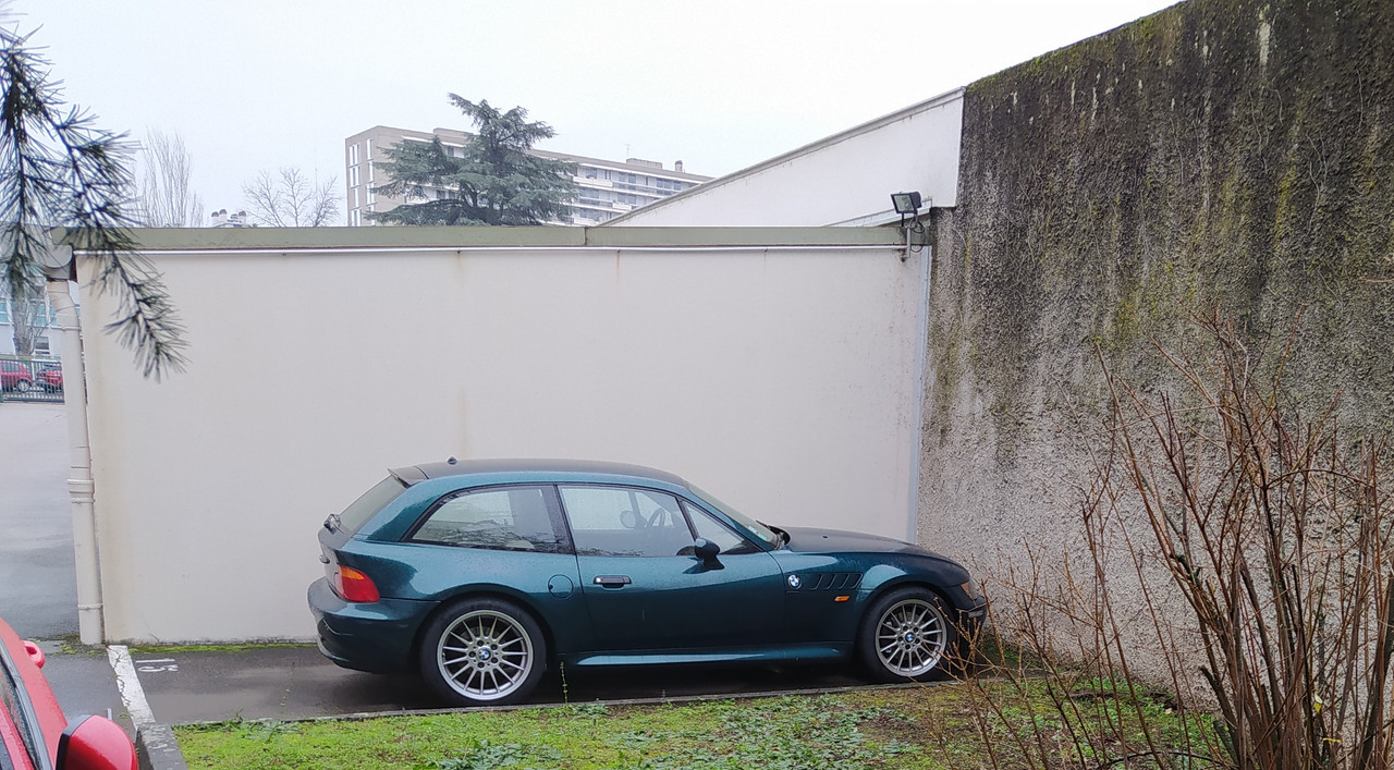

Re: Bilstein B6 ou B8 ??? pour Z3 2.8L chassis normal
Idem voici ce que cela donne en B12 ressort eibach et monte d'origine 17, sachant que les amortos sont neufs (même pas 15km depuis l'installation le mois dernier), donc il est possible que cela s'abaisse un petit peu encore.
Aucun problème sur les passages surélevés, alors que je touchais régulièrement avec les amortos d'origine qui étaient fatigués (147 000km)
