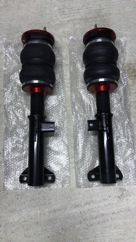

Salut les gars,
Comme je l’ai montré sur le sujet de ma Z, j’ai posé des suspensions pneumatiques.
Voici mon setup :
Suspensions Airlift performance
Gestion Airlift 3P
Double compresseur Viair 444c black
Double cuve seamless 1.8 gallons peinte en noir brillant
Durites hardlines 3/8 dans le coffre
Durites plastiques 3/8 du coffre aux 4 coins
Durites tressés 3/8 des 4 coins aux amorto
Voici les photos :
Les suspensions avants:
Les suspensions arrières:
Le coffre:
Le débattement entre la position haute et basse:
Pour ceux qui se posent la question sur le ressenti, c’est entre le fileté qui est raide et l’origine qui est assez mou. C’est un bon compromis en soit. Jamais emmerdé a l’approche d’un dos d’âne ou une pente avec angle d’attaque trop important, et pourtant on peut rouler bas pour avoir un bon look
Si vous avez des questions n’hésitez pas, j’en suis à ma 3ème voiture perso sur Air et la 10eme que je monte
A +

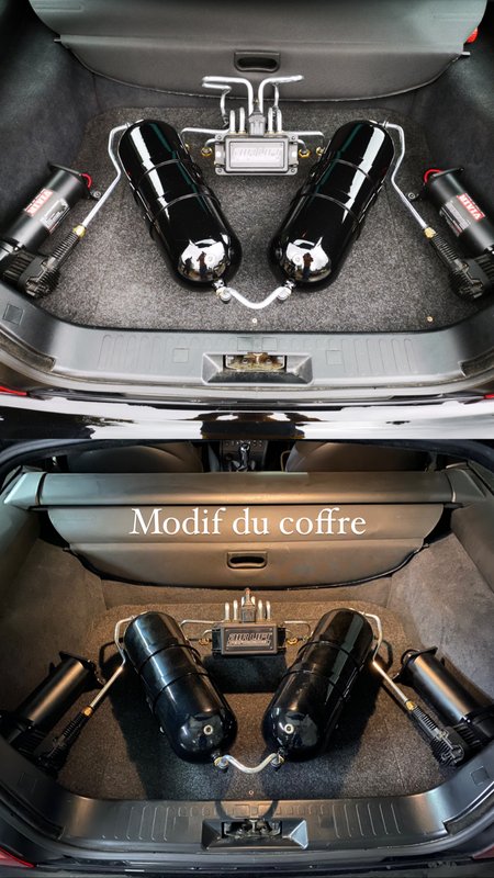

Re: Suspensions pneumatique [Airlift]
Modification du coffre et de l’intégration de la télécommande
Et j’ai même prévu une petite planche pour que madame puisse poser son sac pendant les balades
