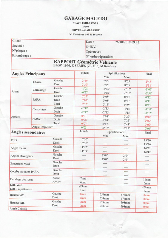

La géométrie du train avant c'est fait mais quelle valeur idéale ??? Faut-il respecter les valeurs que donne la machine ou faut- il corriger et être prés de zéro d'ouverture?
je vous mets une copie du rapport, la chasse a l'avant n'est pas bonne mais on ne peut pas la régler.
https://i.postimg.cc/kM06GbNW/parra-Z3.jpg

Sur le Z3, il n'y a que le PARA avant qui est réglable.
Le tiens est au poil.

Pour la pince il faut que ça ferme pas neutre ni d'ouverture sinon la voiture cherche les vélos sur les côtés !
Le carrossage on peut l augmenter avec des rondelles entre la jambe d amorto inférieure et la fusée, la chasse on peut jouer avec un silentbloc excentrique de triangle ou des platines supérieures.
A l'arrière train pince fermée sinon danger
