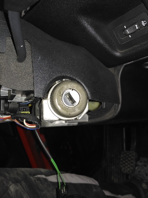

Bonjour bonjour à tous.
Je suis en grosse galère ( forcément, je suis dans le session mécanique!).
Je plante le décors:
Bmw Z3 1.8 1996
Plusieurs fois la clef tournait dans le vide, puis paf, bloquée en position 2 contact.
Je démarre en faisant les fils au démarreur, je la rentre chez moi.
Je lis tout internet, du coup je viens de réceptionner aujourd'hui le barillet de chez BMW.
Seulement forcément, impossible de sortir l'ancien!
Premièrement, j'ai essayé de rentrer la petite clef retaillée en position 2, ça rentrait bien mais aucun retour;
J'ai donc démonté le cache noir, enlevé les deux vis masquées par de la cire, j'ai pu enlever le cache rouge derrière lequel on accède aux positions du neiman ( je crois?), et j'ai réussi la mettre en position 1 ( radio, mais pas de contact).
Mais toujours impossible! Je vois sur youtube que lorsqu'on actionne la clef allen, elle doit revenir comme un ressort mais là elle n'a aucune prise, pourtant j'ai bien essayé de courber un peu le bout...
Si vous avez des conseils, je misère grave
Merci à vous, bonne journée;

Bonjour !!!! j'ai exactement le même problème malheureusement... mon neiman est resté bloqué en position contact.
quelqu'un pourrait m'indiquer les codes couleur pour que je puisse déclencher le démarreur manuellement, en attendant d'avoir trouvé une solution ? j'ai coupé le gros rouge, pour couper le contact, ca me semblait assez évident, mais ensuite, j'ai un gros jaune et vert et un gros violet... j'ai aussi d'autres plus petits, rouge et vert, blanc et vert, mais là.. Merci pour votre aide !!
je demande ici ! meme galère ce soir ! j'ai du couper le fil rouge pour couper le contact.....Bernard61 a écrit :La réponse a été trouvée par "motardebase" lui même, mais mise en partie "admin" pour plus de sécurité.

- Messages : 45
- Inscription : 06 févr. 2017
Re: Impossible de sortir le barillet du neiman...
