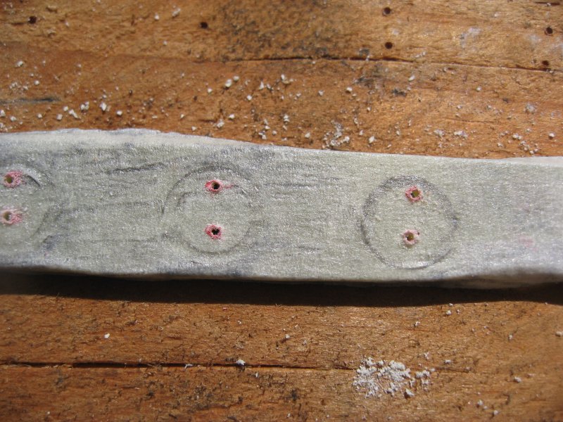

Pour repérer la position des 24 lampes, j'ai collé un scotch papier sur le support plastique rouge et à l'aide d'un crayon gras, j'ai repéré tous les trous.
J'ai collé ensuite le scotch sur mes circuits et percé les trous pour les leds :

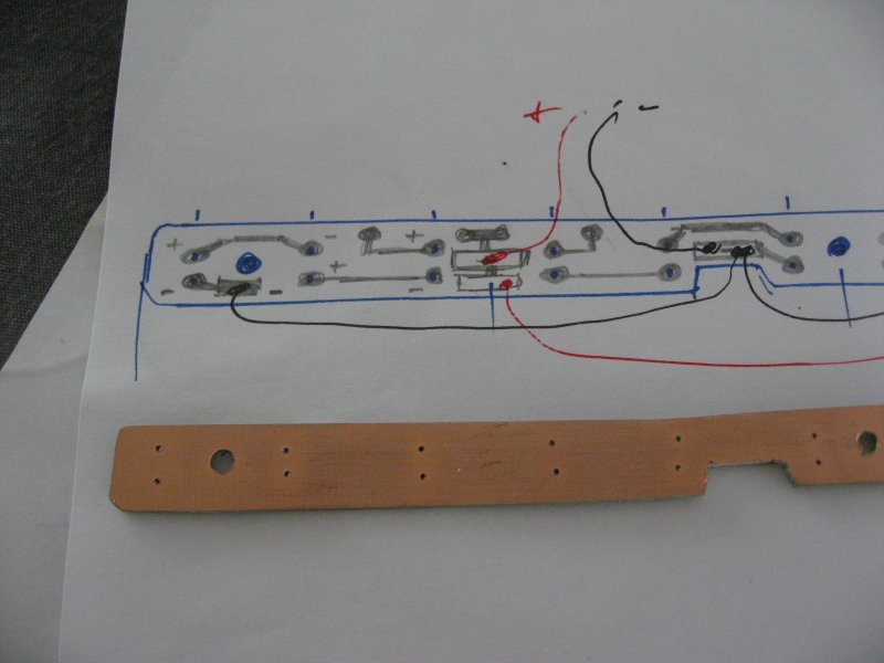

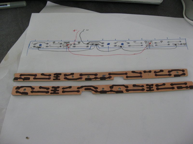

J'enlève le scotch, je nettoie la plaque, l'idée du circuit est sur papier :
Les pistes sont tracées au feutre indélébile (méthode la plus simple avec les moyens du bord) :

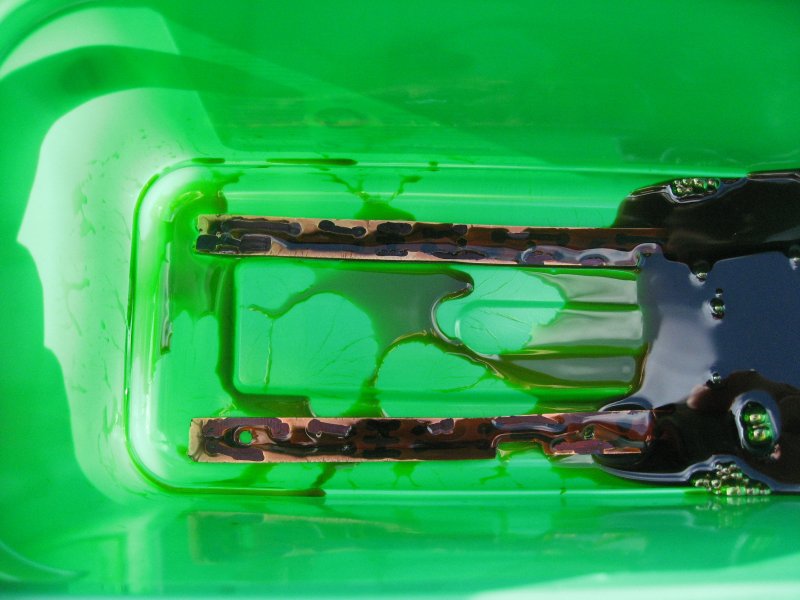

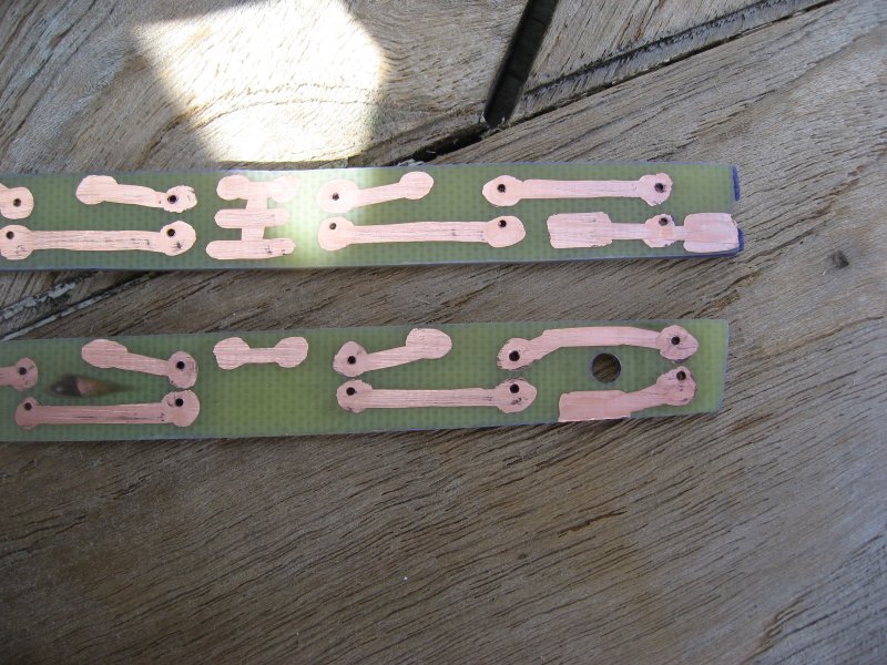

C'est parti pour la gravure au perchlorure de fer (il bouffe le cuivre sauf la où j'ai mes pistes) :
après quelques minutes c'est fini, rinçage, nettoyage à l'acétone pour enlever le feutre :

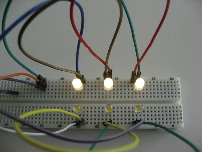

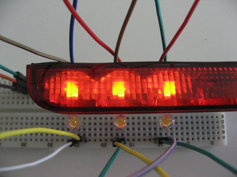

Pour les led, j'ai commandé deux modèles différents.
Test sur une plaque d'essai, une résistance de 180ohms pour 3 leds :
et celles ci plus puissantes que je n'ai pas retenues :

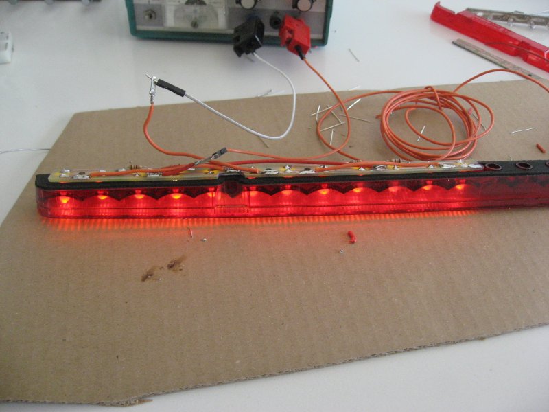

test du 1er circuit : ça marche !
j’enchaîne avec le suivant. Il y a pas mal de fils pour assurer les liaisons :

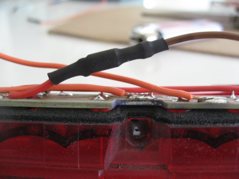

La connectique d'origine sous forme de cosses est conservée. J'avais des cosses males sous la main :
Un petit morceau de gaine thermo pour éviter les courts circuits :
