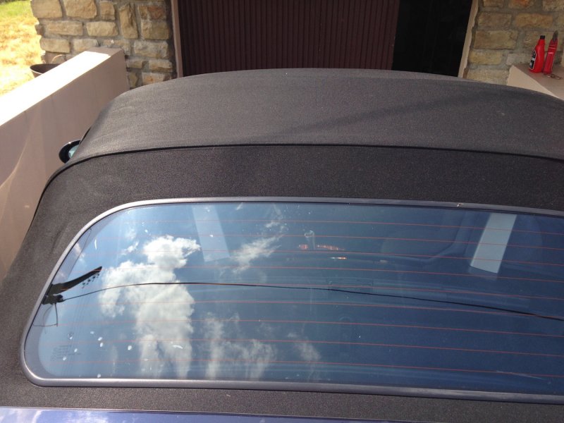

cardoz a écrit :j'ai essayé le renovo black cet aprem ; application au pinceau (comme le belgom ) mais produit beaucoup plus foncé ( noir) . Resultat mitigé car c'est impeccable mais aux endroits marqués par les ouvertures /fermetures ça n'a aucun effet (pour le moment ). Cependant gros avantage par rapport au belgom , les eclaboussures ou coulures s'essuient facilement et le produit et plus long à secher , c'est mieux ! Pour l'aspect final je vous dirais une fois bien sec ...
- Messages : 20930
Re: Capote: Quel produit utiliser pour l'entretien?
une fois sec , bon résultat mais pas sur les pliures . Le tissu aplati ne renvoit pas la lumiere de la même façon , rien à faire ( enfin je crois ) Sinon c'est mieux que le belgom surtout pour l'application facile et le nettoyage sans soucis , un peu plus noir aussi . Pour l'etancheité rien de plus ( pas d'effet gouttes qui roulent )

mwouaip mais y'a de vilaines traces ... c'est dommage mais la belle position repliée de la capote du Z4 engendre des contraintes assez forte qui marque le tissu ( plus que sur le z3 )

oui mais c'est trés different sur le Z3 ! une fois ouverte la capote est detendue .. sur le z4 elle est à nouveau tiraillée dans des contortions pour l'esthetique " ouvert " , trés réussit ma foi mais dur pour la toile !

Voici l'état de ma toile côté conducteur. Côté passager elle est bien.

je te deconseille le belgom car les petites gouttes (eclaboussures ) sont trés agressives Avec Le Renovo , no problemo , et il est plus foncé ..Autre chose remarqué avec le belgum ; la toile à tendance à durcir voir retrecir en sechant . Mais ni l'un , ni l'autre n' elimine ces traces !!!!
Le soucis majeur , comme sur tes photos , c'est le tissu qui s'applatit aux endroits des pliures et devient brillant et forcement ça fait moche ! ça me rappelle les "barbours " qui faisaient ça aussi en vieillisant ...

Je viens de finir la mienne au Renovo après l avoir nettoyée avec le produit dans le kit.
J ai eu assez de noir pour passer deux couches. La teinte est bien revenue mais j attend surtout le test final pour voir si oui ou non ca va deperler.
Le service client m a assuré qu'il n était pas utile de passer un imperméabilisant spécifique puisqu'il est inclus dans la teinte mais j espère qu'on m a dit vrai sinon

Bon, alors après 24 heures de séchage j ai voulu faire le malin et j ai versé un verre d'eau sur ma capote fraîchement traitée.
Ben quelle déception, aucun effet deperlant, la toile ne boit pas non plus mais on voit bien que le tissus se mouille uniformement et ne refoule pas l eau en surface.
Pffff tout ca pour ca, la préparation, le masquage, deux couches de produit .
La toile et plus raide, plus rêche, plus noire bien sûr mais bon c'est service minimum j ai l'impression.
Dans deux ans je le refais avec le produit BMW
