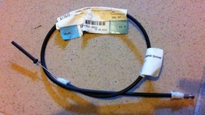

Commande de la pièce nommée "Câble à tirette" chez BMW : 5.51 Eur / Référence 51258410564 :

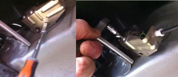

Coté feu arrière, le câble est retenu par une espèce de circlip, le plus simple pour y accéder est de dévisser le support en métal du petit moteur électrique sur lequel le câble est fixé. Clef de 8 pour le dessous et un torx de 20 pour le coté :

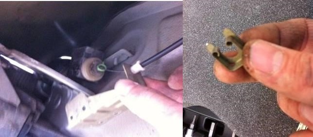

On accède alors au mécanisme et au circlip qu'il suffit de pousser avec un petit tournevis plat (pas besoin de pince à circlip), il vient facilement. On remarque sur la photo la présence d'un petit mécanisme de retenue en vert, il faudra penser à le repositionner sur le nouveau câble :

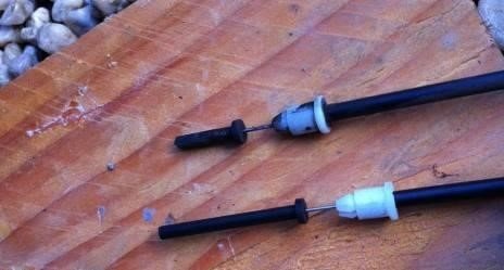

On voit bien la différence ici entre l'ancien et le nouveau câble :
