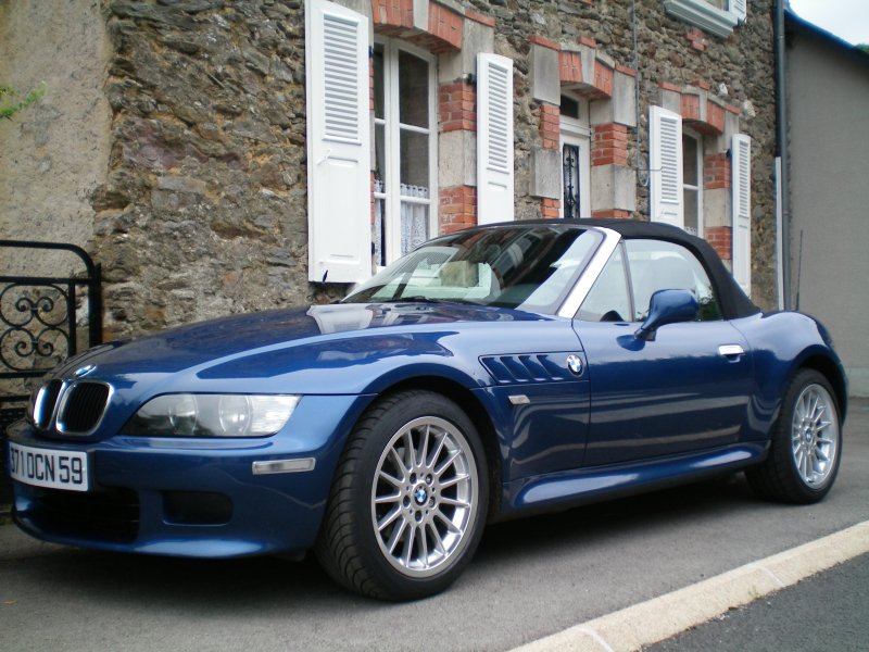

J'ai cette option sur la mienne ("chrome line extérieur"), je confirme, je trouve ça plutôt sympa

option d'origine avec les poignées et le dessus de la malle (feu stop ) .c'est chouette en bleu , noir ...ect
