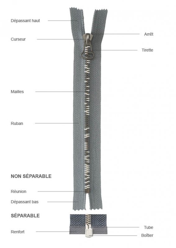

Salut,beniusc a écrit : mais a force de batailler on a un peu abimé le départ de la fermeture éclair coté capote et impossible de reprendre avec la fermeture, après 2heures ont a abandonné.
C'est marrant, j'ai vécu le même "combat" ce Weekend en changeant ma lunette arrière.
J'ai acheté celle de Cristal-Cabriolet et la qualité me semble très bonne.
Et moi aussi j'ai eu un problème avec la fermeture éclair coté capote (et non coté lunette).
La partie nommée "renfort" était abîmée par le temps et/ou par l'ancien propriétaire. Illustration :
Mon "renfort" était cassé et inexistant si bien qu'il est impossible de faire rentrer les mailles dans le "curseur", car le ruban n'est pas rigide. Je ne te dirai pas combien de temps j'ai passé à tout essayer : refaire un "renfort" avec une tôle fine pliée en 2, mettre des petites barrettes en plastique (barrettes de col de chemise) agrafées sur le ruban pour le rigidifier, etc.
La seule chose qui a marché pour moi hier (...soir du coup...) a été de faire ça :
Plusieurs choses :
- Keep Calm : c'est le plus difficile
- J'ai tiré sur la première "maille" avec une pince fine pour la mettre à l'horizontale, ce qui permet de l'enfiler facilement dans le "curseur"
- Lubrifier l'ensemble pour limiter l'effort : avec du liquide vaisselle
- Essayer plusieurs fois de faire passer le "curseur" sur la fermeture coté capote uniquement
- Une fois que l'on a pris le coup, faire passer le curseur sur la lunette (comme indiqué dans le manuel), puis réussir à le faire passer sur la maille étirée précédemment.
- Une petite remarque : la maille de la lunette a un repère à aligner avec la maille de la capote. Vu que l'on a étiré la première maille, penser à décaler d'un cran.
De mon coté le résultat est superbe à présent.
J'espère que ça peut aider.
Frédéric.

Alors le plus difficile c'est vraiment de synchroniser chaque fermeture éclaire pour pas avoir d'écart de mailles dès le départ. Mais même quand vous y arriverez attention car pendant que vous vous acharnez à tourner le zip tout au tour de la lunette le début de la femermeture ce défait. Mais même après la 2eme tentative impossible que le début de la fermeture ne se réouvre pas sur 3cm. Alors j'ai fait avec et j'ai mis l'une des 2 agrafes juste après l'ouverture pour pas qu'elle ne s'agrandisse. J'ai procédé à la même opération au niveau de la fin de la fermeture éclaire.
2h d'effort pour un résultat pas gagné d'avance Et la peur de gâcher la saison pas une lunette manquante.
A la finale sir jamais la lunette ne devait pas tenir (au vue de certains commentaires) je pense que j'irai chez un sellier car franchement c'est pas une mince à faire!
