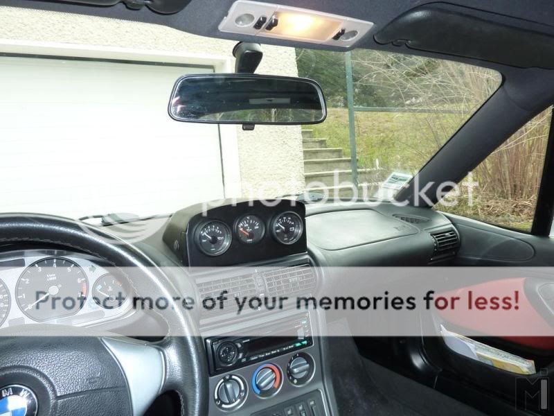

Re: sonde temperature d huile
Bonsoir, je viens de finir l'article pour le montage des compteurs VDO sur le Z3, ce n'est pas encore parfait et il doit rester des fautes mais ceux qui voulaient les photo pourront aller voir tout ça.
a la vache c est imposant sur le tableau de bord je croyais que tu aurais fixé ça a la japan-style sur le montant gauche du parebrise....pour moi ça manque d intégration
Oui c'est imposant, même si la photo accentue cette impression, mais plus pratique à mon avis pour le copilote . La forte inclinaison du tableau de bord oblige à faire quelque chose d'un peu haut pour garder les compteurs à la verticale. En tout cas ça ne gêne pas la visibilité car on atteint pas le champ de vision du pare-brise.
Pour l'intégrer plus il faut creuser la planche de bord.
