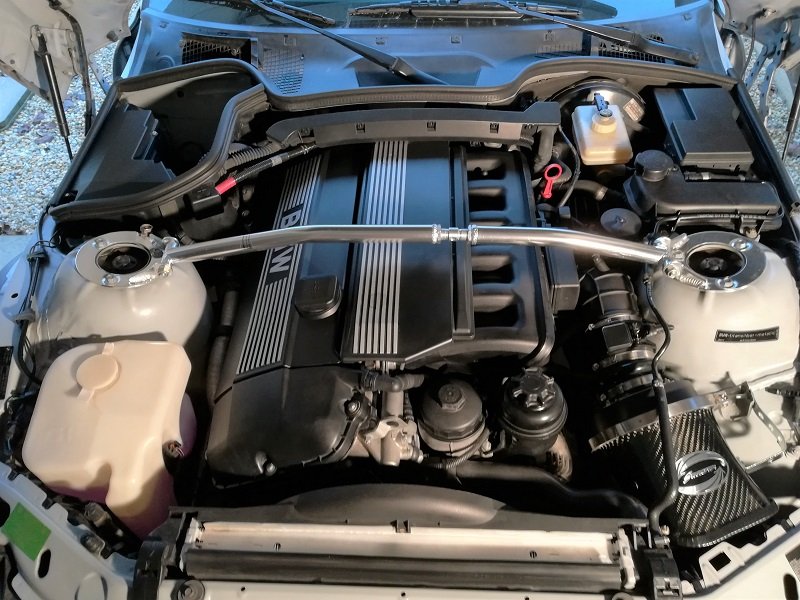

Salut,
Un petit retour d'expérience sur la boîte à air SIMOTA en carbone, que j'ai installée il y a quelques semaines sur mon Z3 2.8 DV (moteur M52TU).
Je l'ai acheté pour une seule raison : la sonorité, pour compléter mon échappement vidé.
J'ai longtemps hésité d'acheter ce truc de Kéké... puis un achat compulsif un soir après du Bourgogne... et zou

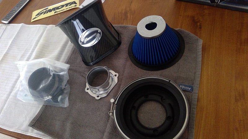

En terme de qualité perçue, l'ensemble me parait très correct : c'est bien fini, le carbone est magnifique, les différentes pièces m'ont l'air solides et bien usinées. Il y a juste la notice d'assemblage qui est vraiment trop légère : pas de couples de serrage, notice succincte, bof bof.

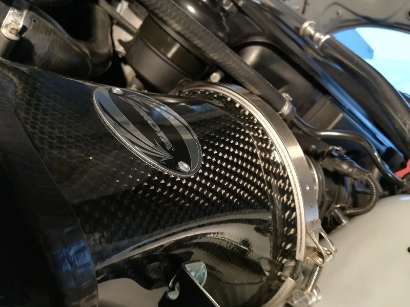

Montage assez simple en remplacement de la boite à air d'origine. Juste faire attention de ne pas casser la durite de LDR qui va vers le vase d'expansion. D'expérience, je sais qu'elle devient très fragile avec les années.... et surtout la petite partie en plastique du radiateur sur laquelle elle est fixée devient très cassante avec les années (ca m'a valu un changement de radiateur l'année dernière ) :
J'ai rajouté une petite protection sur la durite de LDR pour éviter qu'elle ne frotte et risque de se fissurer :
A l'usage, je n'ai pas constaté d'impact sur les performances : ni plus, ni moins.
Peut être un léger mieux à haut régime, mais c'est certainement psychologique.
Coté conso idem : pas de changement. Coté sonorité par contre, c'est réussi : le but est atteint
Voilà, un petit retour d'expérience de kéké.

Superbe cette admission ! par contre ça ne nécessite pas d'être cloisonné sur les coté pour éviter l'aspiration d'air chaud ?

Et bien la forme de la "boite" en carbone fait que l'air est inspiré sur le devant et le carbone fait office d'isolant thermique.
