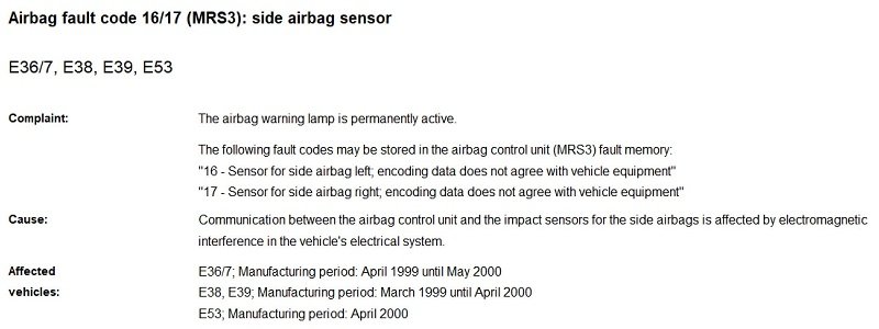

Bon, une piste sur le TIS : ce problème affecte les Z3 de Avril 1999 à Mai 2000
Mon boitier d'airbag semble faire partie d'une série défectueuse.
Ca se trouve facilement d'occasion, mais il semble qu'il faille "recoder" le boitier airbag. Des pistes ?

Surtout que je "pense" avoir cerné le problème :
A l'époque, BMW prenait en charge gratuitement ce changement.
J'aimerais trouver un boitier d'occasion (ca se trouve) et trouver un moyen de le recoder pour l'adapter à mon Z3 : et c'est là que j'ai du mal à y voir clair sur "comment faire".
Pour le diag, je trouve cela déraisonnable aussi.
- Les symptômes sont ceux décrits par le TIS,
La date de fabrication de mon Z3 est dans la tranche de ceux avec problème
La référence de mon unité d'airbag est bien celle mentionnée comme étant défectueuse par le TIS
