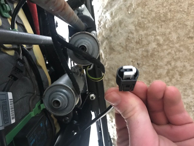

Et par rapport a mon voyant air bag je me suis aperçu que j'avais un connecteur qui n'était pas branché
https://zupimages.net/up/18/08/xx03.jpg
