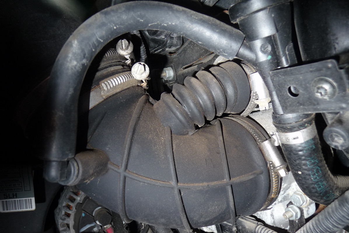

Bon ben diagnostic fait...
Test de fumée -> durite déshuileur HS.
J'ai bien changé le déshuileur il y'a 5 ans mais pas les durites
Je ne peux m'en prendre qu'à moi même...
A+

Re: BMW Z4 2.5i - Voyant moteur jaune (ralenti pas stable) - Résolu
J'ai eu également ce problème dernièrement. Voyant moteur orange allumé (sans perte de perfos et avec ralenti stable), et après un diag moteur "mélange pauvre sur les 2 bancs".
Après avoir fait le tour du haut moteur, et particulièrement côté admission voici ce que j'ai vu.
J'ai changé le conduit aujourd'hui. Après effacement des défauts moteur et démarrage du moteur, RAS.
J'espère que le problème est résolu.
