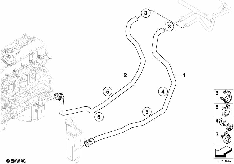

OK, j'ai trouvé dans realoem, tu parles de cette pompe là :
Je verrai demain si elle fonctionne.
Lorsque cette pompe est HS, le moteur ne chauffe il pas ? Parce que c'est pas mon cas.
- Messages : 20937
Re: Pas de chauffage...
ha oui , si cette pompe lache tu vas chauffer !
bizarre , je ne la reconnais pas
- Messages : 26
- Inscription : 19 avr. 2021
- Département : 45 Loiret
- Véhicule : Z4 sDrive 35i
- Localisation : Huisseau Sur Mauves
Donc elle doit fonctionner, je me sers tous les jours de la z4 sans aucun problème de chauffe..
- Messages : 20937
c'est clair , sans ça tu serais vite dans le rouge !
