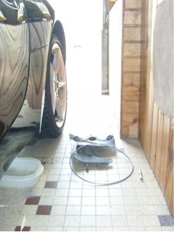

Vous garder une bande 50cm dans votre garage, de quoi laisser passer les épaules, une douille de 8, une de 10, un goupillon long et fin, (en option une bouteille et une bassine), et ça roule.

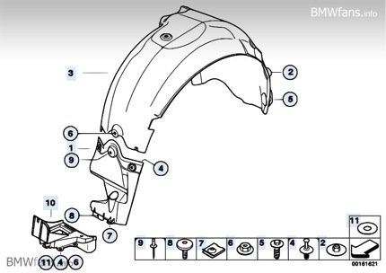

Une fois que vous avez tout cela vous pouvez envisager de démonter le cache amovible du garde boue arrière, pièce n ° 1 sur cette illustration:
il y a 3 vis et 1 boulon à retirer, c'est vraiment super simple. la seule difficulté c'est de trouver la vis située en dessous (position 7 sur l'illustration précédente)

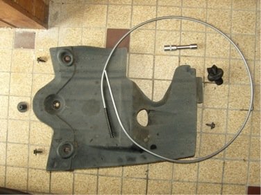

Une fois démonté on a donc ceci :
On voit bien les vis et le boulon avec leurs positionnements respectifs.
Une fois le cache enlevé, l'extrémité du drain est au fond de ce trou :
Bien planqué
il suffit de l'arracher, il n'y a pas de pas de vis. Cette pièce est en 2 parties. Une en plastique dur et l'autre en caoutchouc mou (la partie en étoile)
Vous pouvez essayer de passer le goupillon dans le trou pour enlever la crasse éventuelle. Pour moi ce n'était pas indispensable, le drain était vraiment nickel.

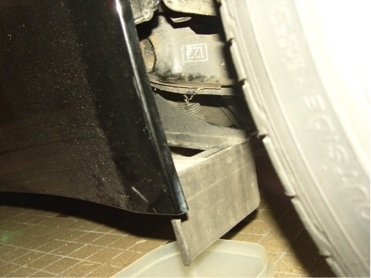

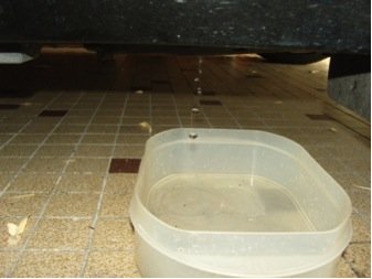

Pour tester, il suffit de prendre une bouteille et de verser le long de la capote. L'eau doit sortir par le drain :
Entre nous, avant de tout démonter vous pouvez réaliser ce test, si l'eau sort tout de suite, à priori les drains sont propres.
Pour l'autre coté, je ferai cela un autre jour, j'ai pas la place, et pis le moteur il est pas de ce coté, et pis je testerai avec ma petite bouteille avant.

Es tu allé voir sur les vues eclatées du catalogue bmw ? Pour ma part, c'est pas tres clair :))
Huggy6

Idem, j'ai z'yeuté le catalogue et nada !
Merci.
Une fois que vous avez tout cela vous pouvez envisager de démonter le cache amovible du garde boue arrière, pièce n ° 1 sur cette illustration :
Bien planqué
Image Image
Pour l'autre coté, je ferai cela un autre jour, j'ai pas la place, et pis le moteur il est pas de ce coté, et pis je testerai avec ma petite bouteille avant. :whistling:
