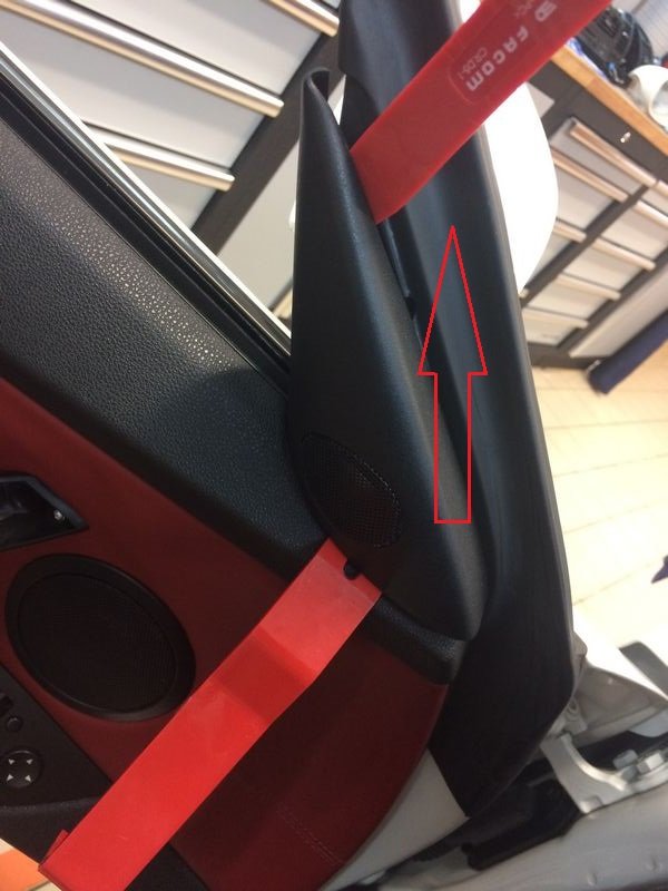

Cela peut servir au changement de miroir, changement des coques, etc...
Tout d'abord avoir un minimum d'outil,
Commencer par dé-clipser le haut du cache.
Ensuite faire levier avec un second et soulever par le haut.
Débrancher le fil du Hp.

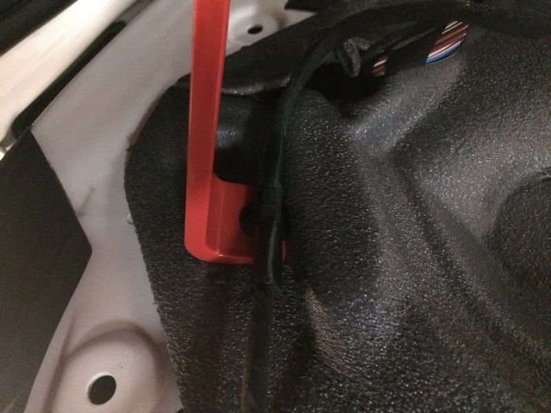

Pour continuer démonter l'habillage de porte viewtopic.php?f=82&t=22533

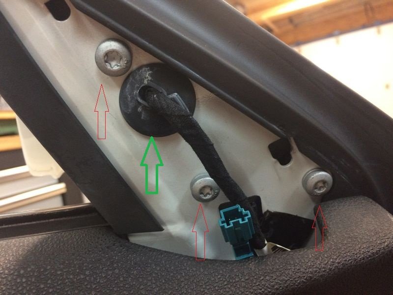

Dé-clipser le fil du rétro.
Dévisser les trois vis torx et repousser le joint vers l'extérieur .
Dévisser la vis du cache.
Retirer le cache.

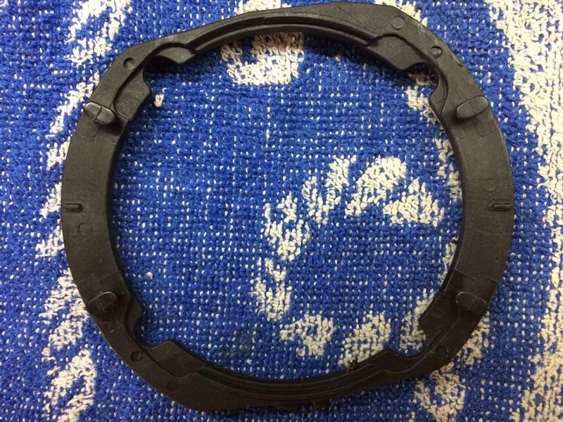

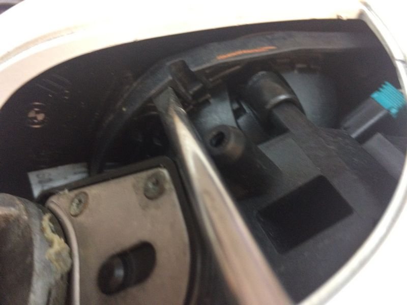

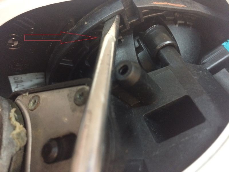

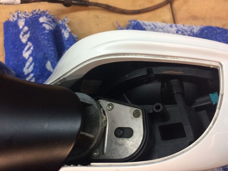

Avec un tournevis faire tourner la bague vers la droite.
Débrancher les fils du dégivrage.
Faites tourner la bague vers la droite, votre miroir est déposer.
Pour le remontage les ergots de la bague n'ont qu'une seule position
sur le miroir.

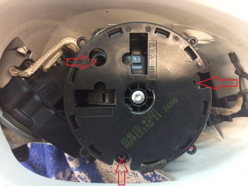

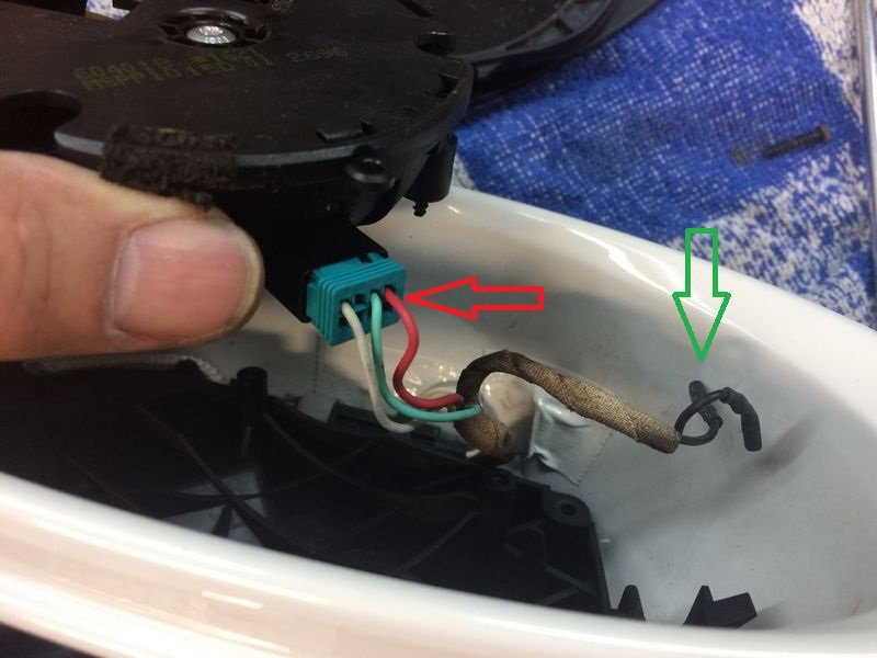

Dévisser les trois vis et retirer le moteur.
Débrancher le.
les fils (vert ) sont ceux du dégivrage.

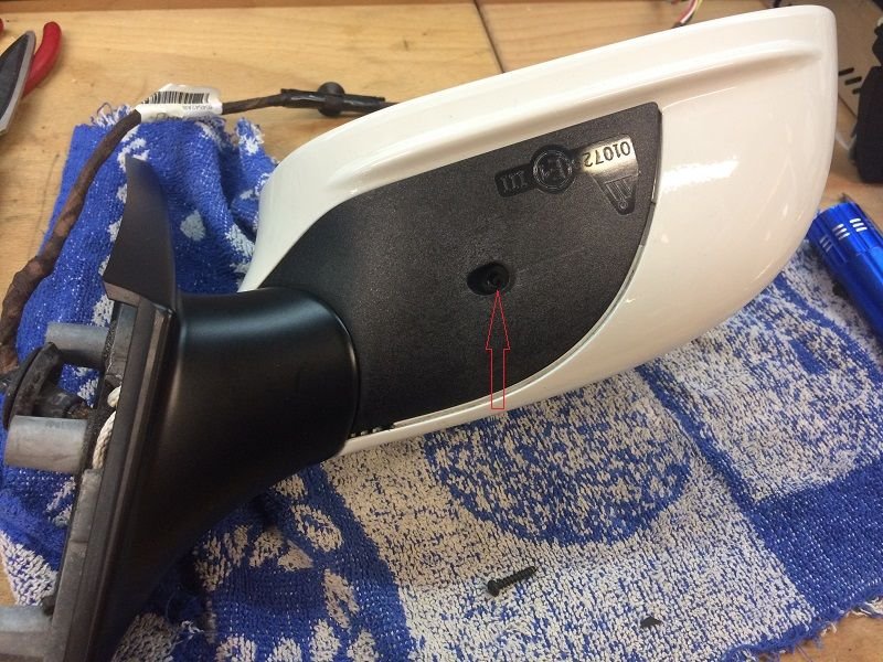

Dévisser les quatre vis du support tournant.
Retirer la coque, pour cela repousser avec un petit tournevis le deux clips (vert)
Pour le remontage opération inverse.
Retirer le cache.
sur le miroir.
Débrancher le.
