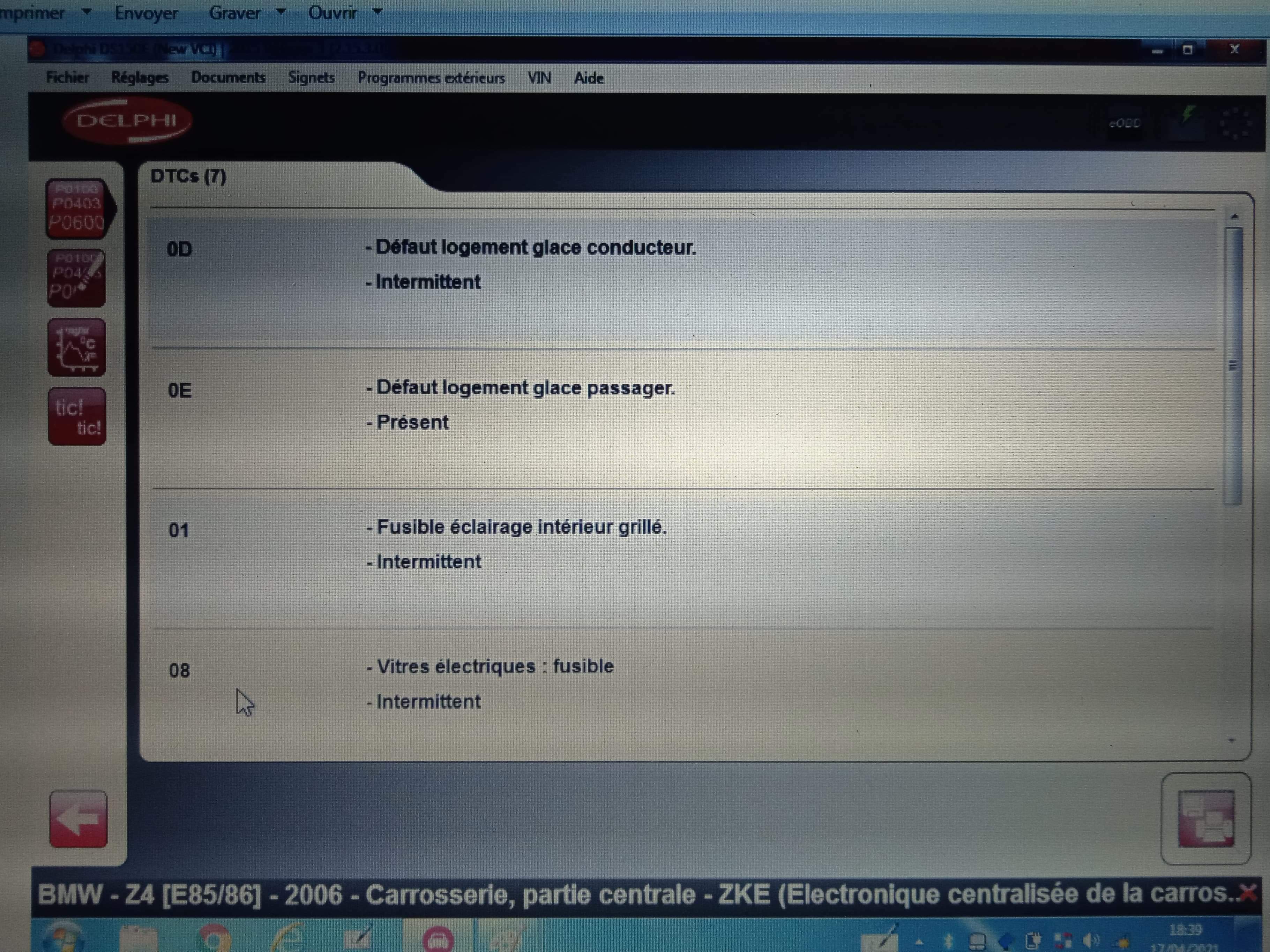

J'ai ma vitre passager sur mon Z4 2.5 phase 2 de 2006 qui ne sait que descendre...
Si j'appuie sur la commande passager ou conducteur pour la remonter, elle ne fait que descendre...
J'alimente ensuite directement le moteur de la vitre pour la remonter et elle remonte sans aucun problème.
Qu'est ce qui ferait qu'elle ne sait que descendre ?
Qu'est ce qui inverse la polarité sur le moteur ? Le boîtier GM5 ou ZKE ?
Merci d'avance pour votre aide.

Maintien en haut 2 secondes de + et idem en bas. ca c'est anti-pincement .
y a aussi quand en bas , appuyer 4 fois 1 seconde en 10s , cela reinitialise le binz .
en recherchant avec pincement ..
Allumage en position 1
Maintenez le bouton enfoncé jusqu'à ce que la fenêtre soit complètement abaissée
Appuyez encore 4 fois .
et apres
faire manip 2s enfoncé en haut en bas pour chaque porte ..
voir ici meme pb : viewtopic.php?f=1&t=46752&hilit=pincement&start=15
