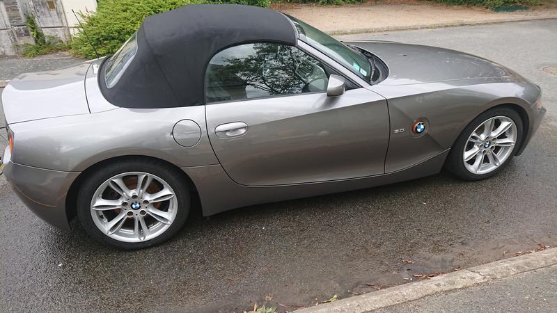

Après un peu plus d'un an à avoir lavé ma Z de manière classique j'ai voulu essayer ces produits de detailing pour voir si il y a vraiment un intérêt.
Voilà la voiture avant traitement.
Elle n'est pas particulièrement sale mais de près on sent qu'un petit bichonnage ne ferait pas de mal. Le toucher de la peinture est un peu accrochant et il y a de légères rayures (le vernis principalement).

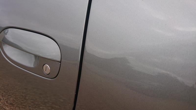

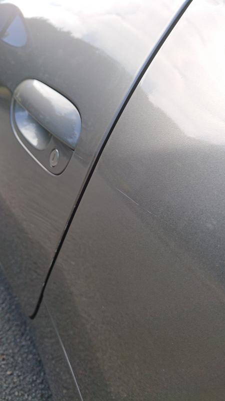

Visuellement la différence n'est pas si flagrante. On a quand même un peu plus de profondeur et un effet plus glossy. Par contre au toucher rien à voir ! C'est devenu tout doux et soyeux ! Et voir l'eau qui lévite sur la carrosserie tel un pet sur l'eau, superbe ! Plus aucune gouttelette ne peut s'accrocher sur votre belle.
Sur ce point de vue ça vaut vraiment le coup. La voiture s'encrasse beaucoup moins vite et le lavage est plus aisé.
Puis régulièrement je refais des lavages avec le Prewash et le WashCoat simplement à l'éponge. Ce dernier vient entretenir cet effet soyeux et perlant.
Enfin le lustrage a permis d'effacer une bonne partie des rayures légères.

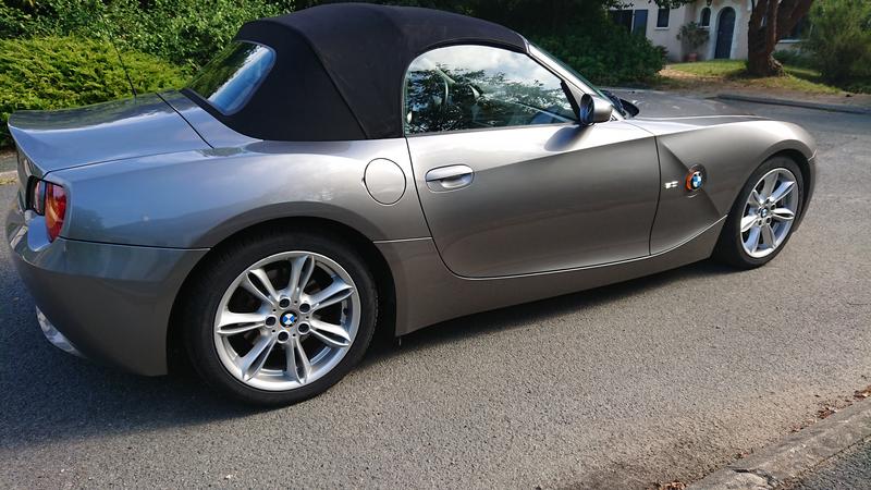

Au final je suis plutôt satisfait.
Mais au prix des produits vous ne ferez pas ça tous les mois (je cherche toujours un bras si vous avez )
J'utilise ma Z quotidiennement et je pense qu'un entretien au Prewash+WashCoat tous les deux-trois mois est correct et un traitement complet par an.
