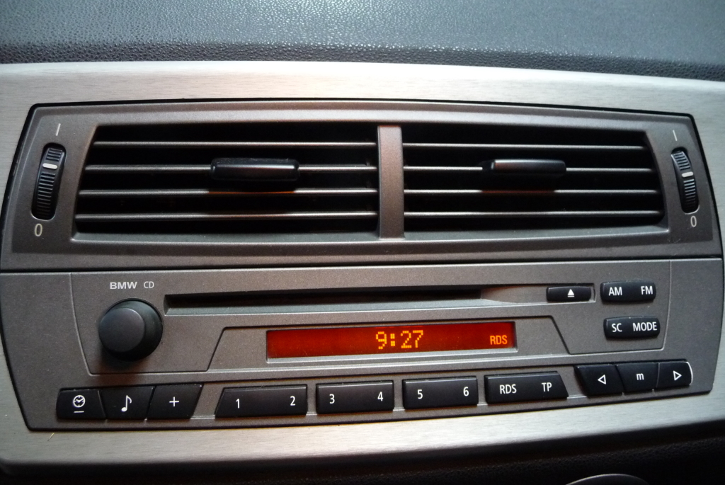

Ma Z4 E85 de 2003 est équipée d'un poste
Pour intervenir sur l'auto, je souhaite débrancher la batterie, mais je n'ai pas le code radio.
La radio fonctionne. Est il possible d'afficher le code radio sur l'écran radio afin de récupérer ce code?
Si oui, qu'elle est la manip à faire ?
Merci pour vos retours.

Sans dire de bétises, sur E85 si on débranche la batterie, pas besoin de remettre de code.
Mon papa l'a fait déjà pas mal de fois sur sa Z4 2.5 (2003) et je ne me rappelle pas qu'il ai du remettre le code.
A+
Messages : 26709
Re: Affichage code radio
Je l'ai encore fait hier, pas de code à mettre, juste l'heure qui se met à 0h00.
Qu'importe le flacon, pourvu qu'on ait l'ivresse. - D.R. Grand-Est

Haaa, super bonne nouvelle !!! :thumbsup:
Donc je dois pouvoir débrancher la batterie sans effet sur la radio (à part la remise à l'heure).
Encore merci pour vos retours.

Heure + l'antipincement vitres .

Merci neobm pour ton message. Si tu veux bien, pourrais tu me préciser ce qu'il faut faire pour faire le
réapprentissage de l'anti pincement des vitres?

garder les 2 vitres 5 secondes bloquées en haut et en bas .
