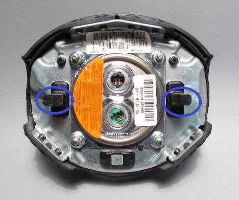

L'airbag est tenu sur le volant par 2 ergots qui se prennent dans des ressorts qui sont fixés sur le volant.
Pour le mettre en place il faut appuyer sur l'airbag fermement de chaque côté au niveau des branches latérales du volant. Mais avant tout ton airbag est-il plus soulevé d'un côté par rapport à ton volant ?

Dos d'un airbag où on voit les 2 crochets en plastique entourés en bleu

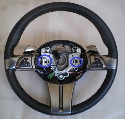

Volant sans airbag, j'ai entouré en bleu l'endroit où viennent se prendre les crochets de l'airbag. C'est monté et çà passe dans les ressort par une forte pression. Il est possible que le tien n'ai pas été enclenché suffisamment et se soit dégagé tout seul du ressort.

Tu as raison seules les deux du bas ont des ressorts. Mais il me
Semble que c'est pareil sur les vidéos YouTube ou photos de forum US (BMW Z4 steering wheel pour des photos).
Et si les ressorts étaient tombés je pense qu'il traîneraient quelque part, mais là rien.
