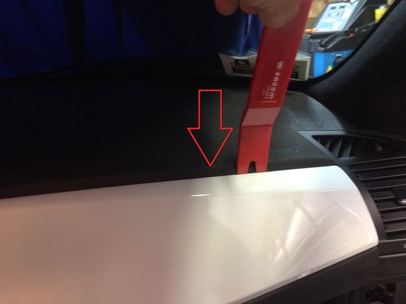

Se munir d'un kit de pieds de biche plastique (c'est mieux que le tournevis)
je vous mets un lien mais vous pouvez trouver ailleurs ;-)

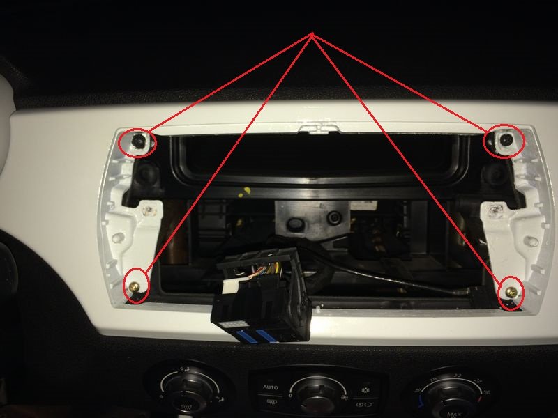

Ensuite enlever les deux vis de l'autoradio et le tirer vers soi.
le débrancher.

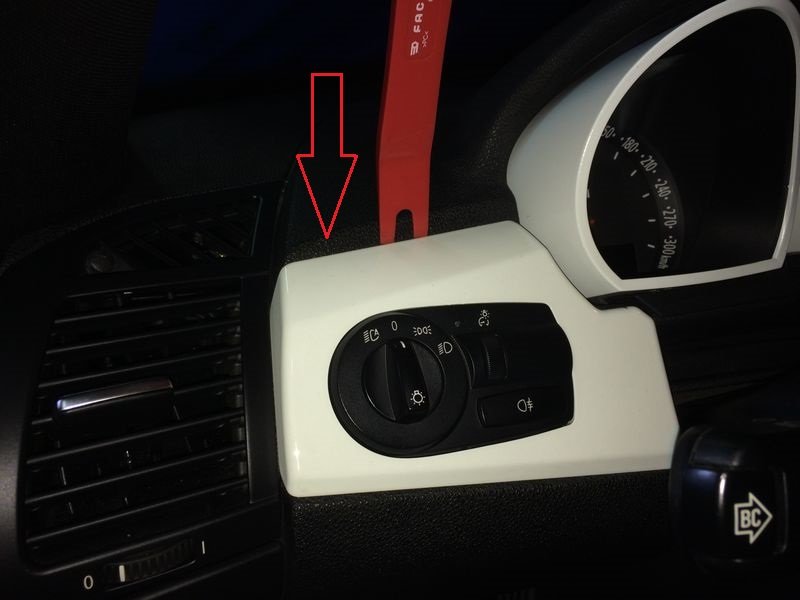

Enlever les quatre vis .

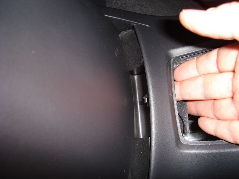

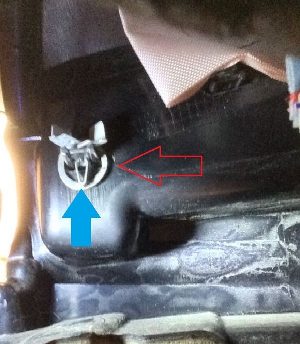

Par l'emplacement de l'aérateur enlever le clips :dur: qui se trouve derrière,
appliquer une pression verticalement (flèche bleu) avec un tournevis.

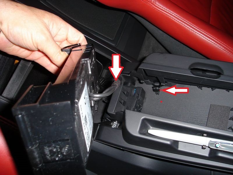

Si comme moi vous ne passez pas votre main dans l'aérateur, déposez la boite à gants (6 vis)
il faut déclipser le bas de l'amortisseur pour avoir accès aux deux vis arrière.
J'ai pas fait de photos :oops: j'ai oublié mais c'est très simple à faire.

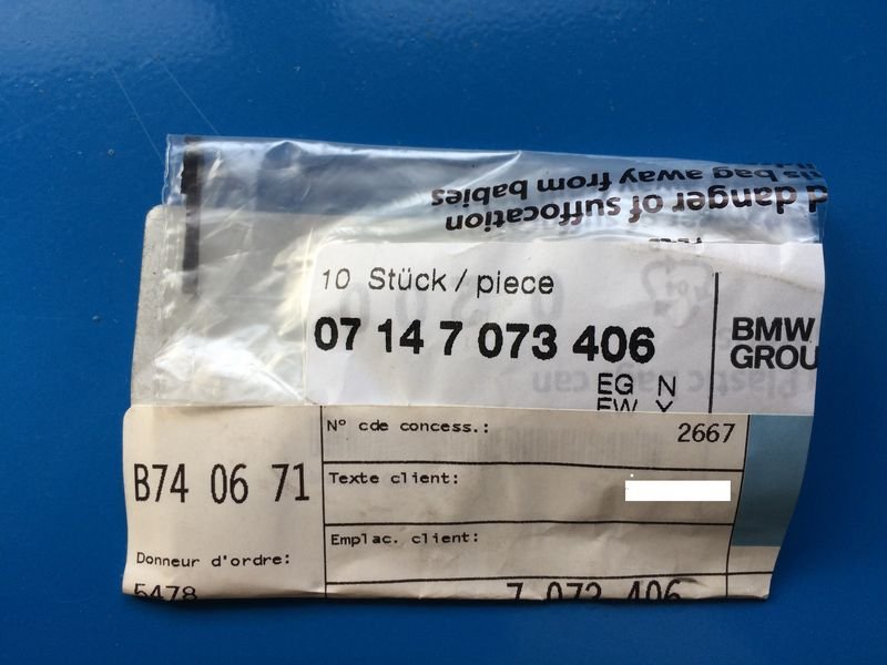

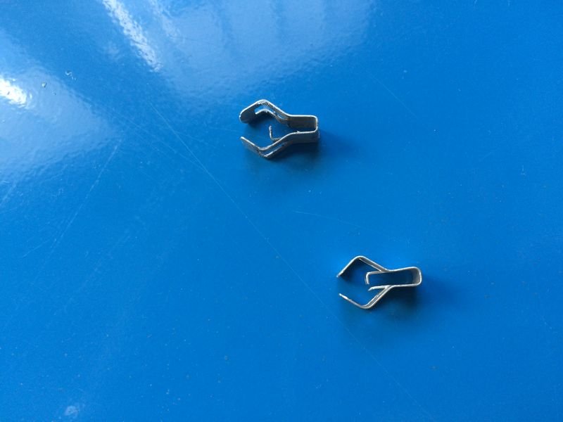

Les inserts sont tenus par des agrafes qui arrivent à casser
les voici avec la réf.

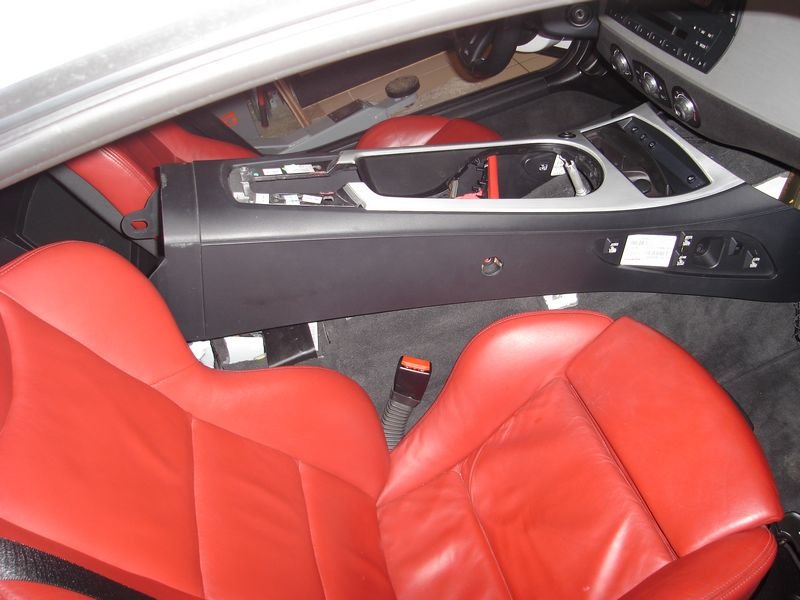

la suite:
Même outillage, à rajouter quelques tournevis torx ;-)
Comment démonter cela :dur:
On commence pas ça:

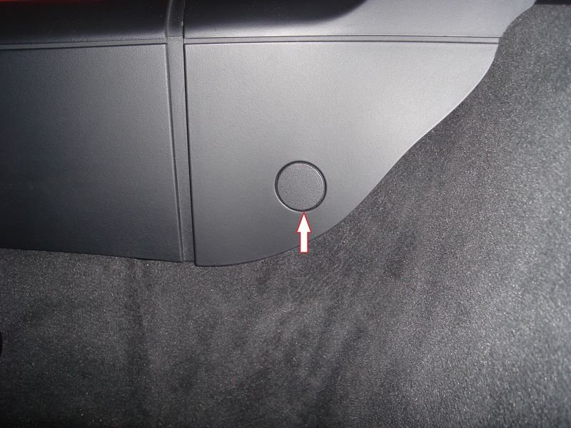

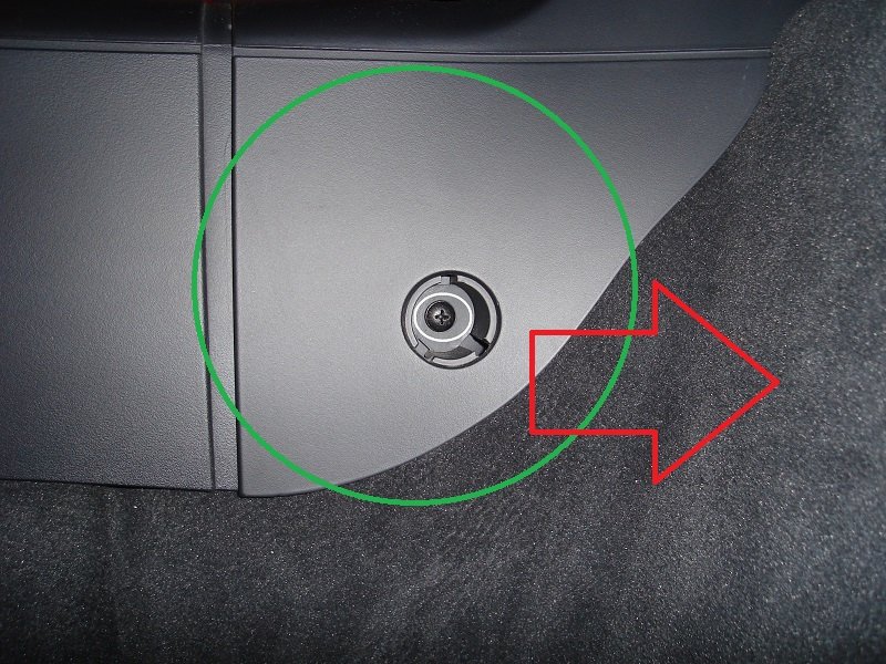

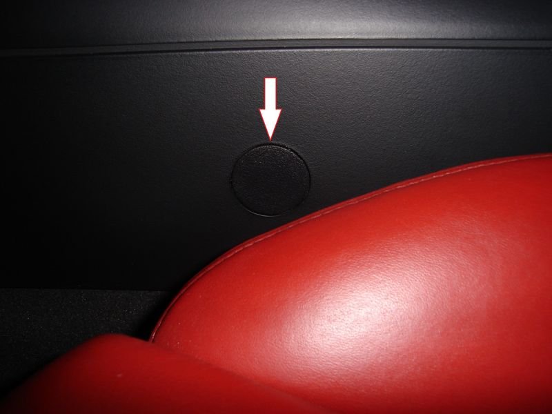

enlever le cache en plastique, au milieu et derrière les sièges.
retirer avec attention les coussins,
avec un petit tournevis et en faisant attention :roll:
Maintenant retirer les vis:
pour celle du milieu c'est pareil :innocent: nan y a pas de photo :P

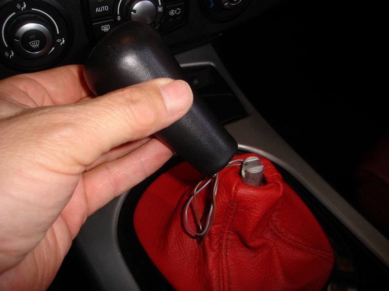

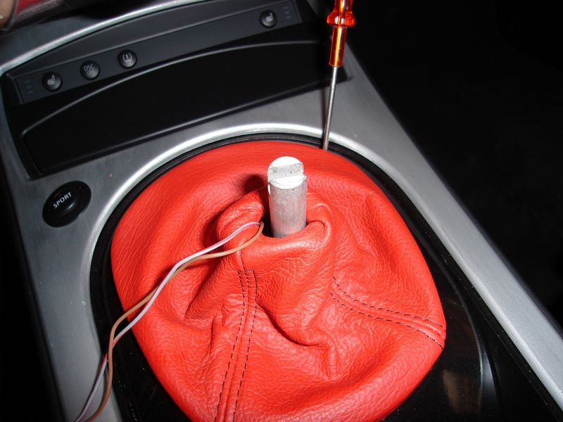

retirer le pommeau:
attention au fil.
Retirer le soufflet, faites attention à ne pas endommager le support.
Débrancher le pommeau.

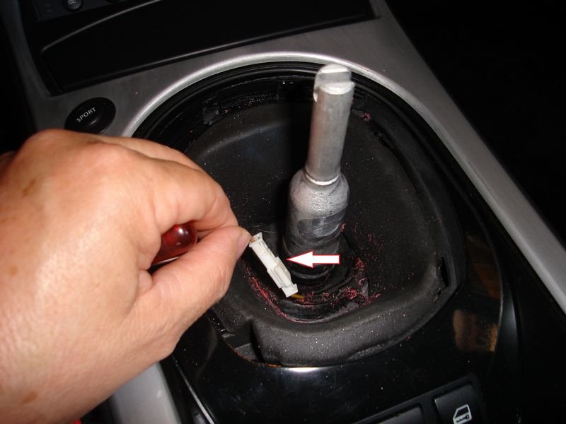

Enlever l'entourage du levier:
Soulever vers soi, et débrancher les câbles.

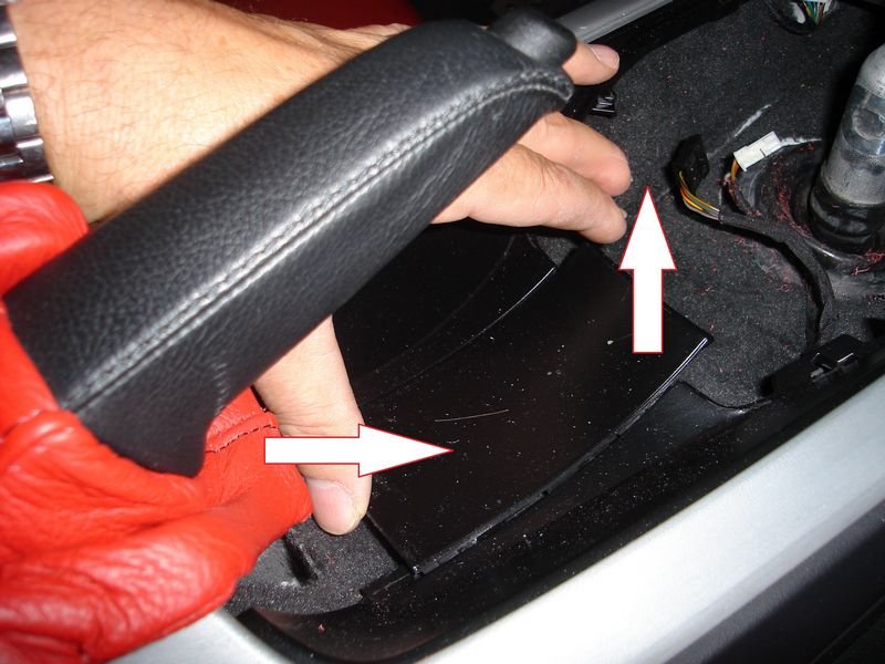

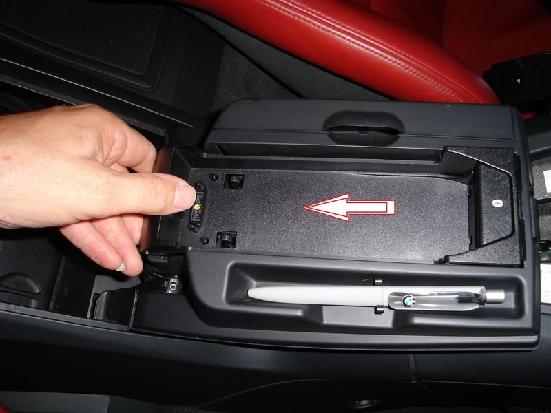

Enlever le coussin de frein à main:

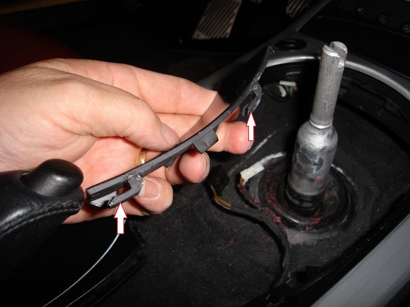

Faites glisser la petite partie centrale vers l'avant et soulever:
attention les ergots sont très très fragiles, j'ai du changer le mien,
En haut de la console centrale entre les sièges, enlever le cache supérieur.
Retirer le faux cendrier.

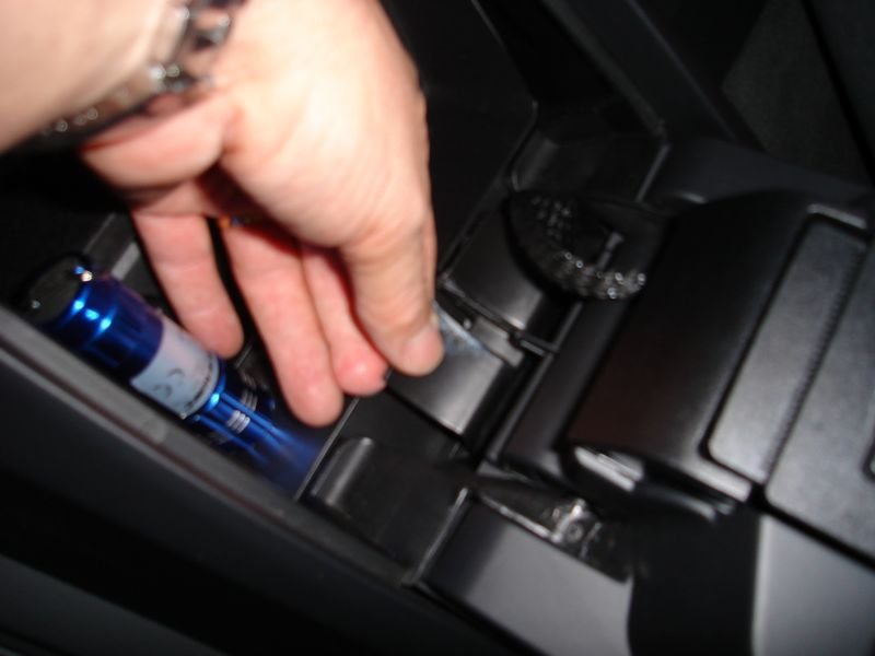

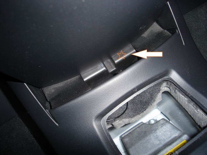

Retirer cette pièce. :online:
Repousser la avec vos doigts vers le haut.
à récupérer dans le volet abattant.
la voilà :D

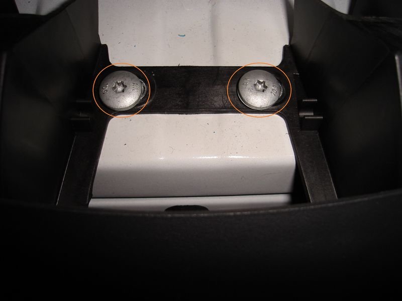

Enlever les deux vis du haut de console entre les sièges.
Vu que la damnée pièce est partie, enlever les deux vis.

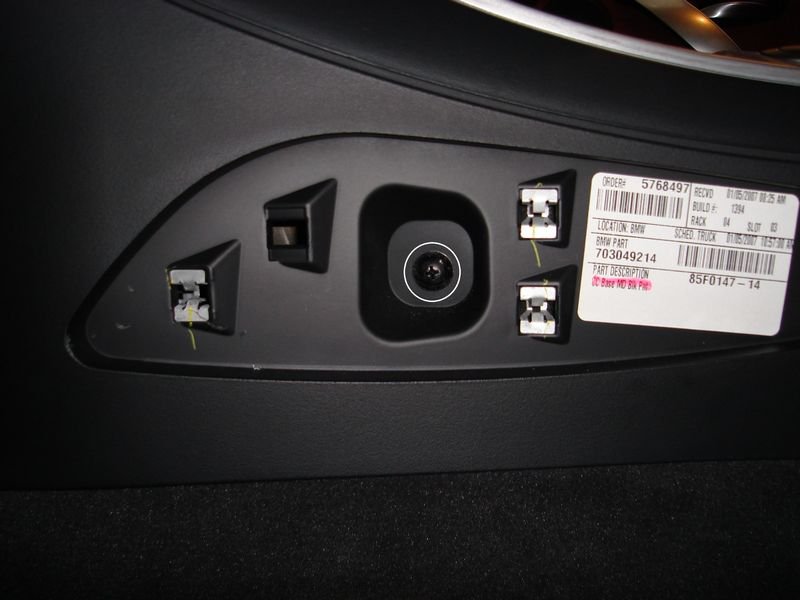

Sortir la console vers le haut ne pas tirer à soi il y a des ergots :!:
Retirer le cordon.

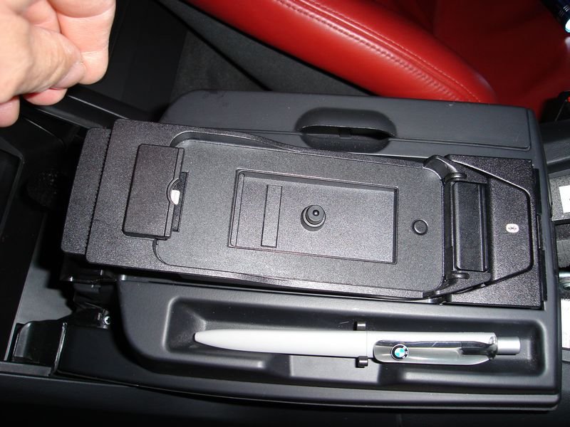

Pour les ceusses qui en sont équipés retirer le snap de téléphone.
Tirer le support vers l'arrière.
Retirer le câble du passe câble.

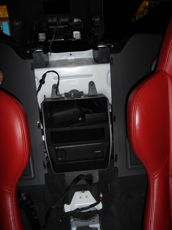

Retirer la console verticale en prenant soin d’écarter les pattes du bas
Maintenant enlever la console centrale.
Débrancher tous les fils.

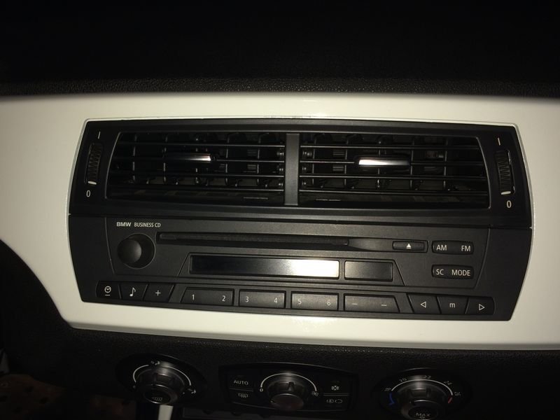

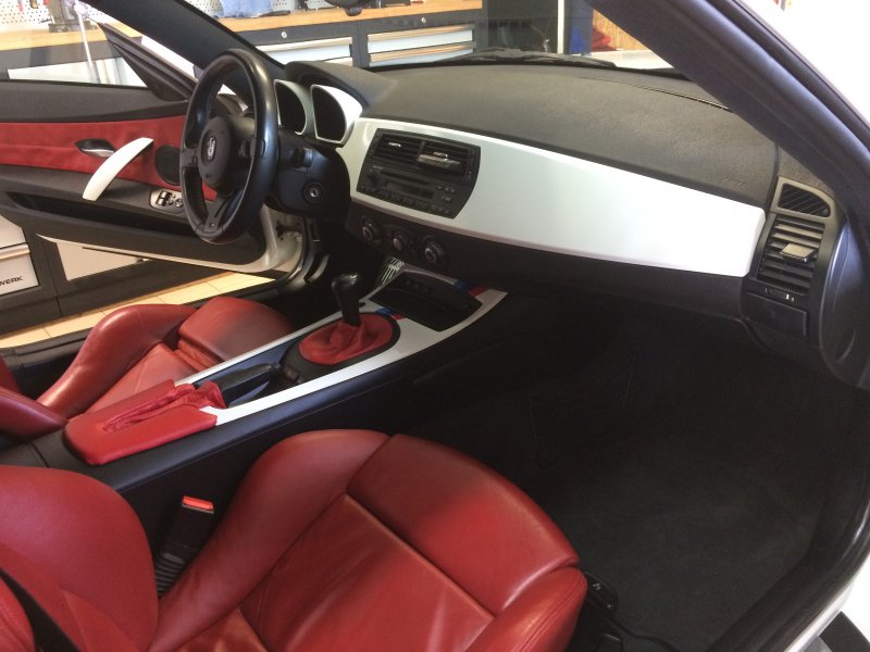

Je vous mets quelques photos de mes inserts refait :wub: pour faire taire les mauvaises langues :whistling: :P :lol:
Sinon le reste est à découvrir ici; viewtopic.php?f=1&t=37123 ;-)
