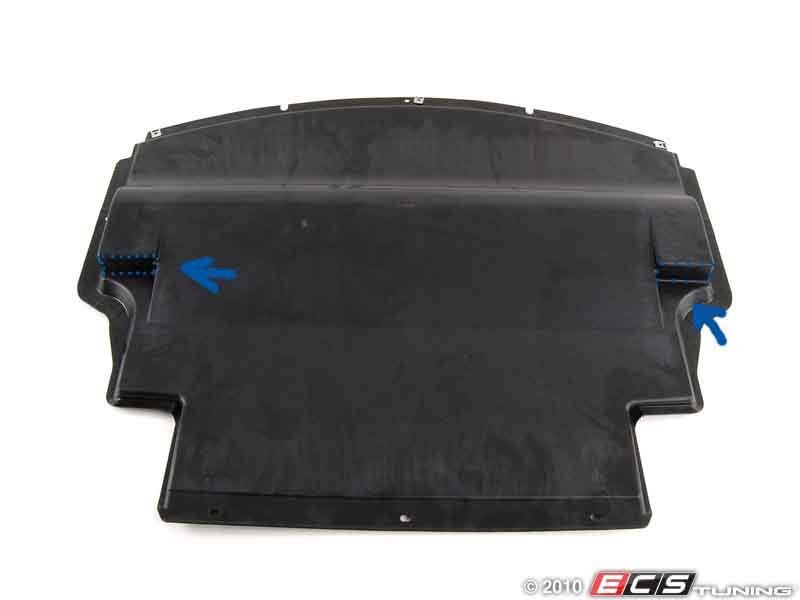

Maintenant la partie optimisation!
Le but est d'utiliser les deux écopes du pare choc d'origine (qui ne servent à pas grand chose soyons honnêtes) afin d’amener un boa de 2,5" jusqu'aux étriers. J'ai volontairement choisi ce diamètre car un calcul rapide et quelques notions de Bernoulli nous montre qu'a 100km/h ce système permettra de diffuser 400 litres d'air à la seconde! Cela me parait suffisant et faire plus gros engendre pas mal de complications...
Pour ceux qui avaient aqua poney ce jour la:

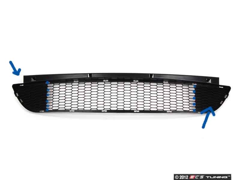

cardoz si tu cherches à connaitre les différences z4 et 3.2 il y a un post sur les spécifications des 3.2
Gazzz=> trés bonne idée je suis curieux (sans cynisme) de voir où tu vas fixer les boas et prendre l'air sur la façade avant: à partir des écopes frontales ? (qui servent à dévier l'air sur l’intérieur) ou par la découpe sur les cotés de la grille centrale abs alvéolée ? ou par le dessous du bouclier inférieur? .

Comme je l'ai écris au dessus, par les écopes d'origine... pour un look 100% origine mais aussi pour profiter de leur forme "d’entonnoirs"

Le plus gros intérêt de reprendre l'écope d'origine c'est la taille de son entré.
Effectivement, avec le théorème de Bernoulli et de conservation du flux en milieu confiné on peut dire que l'air qui circulera sera égale à la taille de l'écope... je sais pas si vous me suivez!
Peut importe la taille du tube boa qu'il y a derrière, la quantité d'air qui entrera (et donc qui devra nécessairement sortir) dépend UNIQUEMENT de la taille de l'entrée.
Si après le tube fait 4" ou 3" ou 2" seule la vitesse de circulation de l'air et sa pression changera, pas la quantité. On peut même abuser et dire que le rétrécissement de la sortie est une bonne chose puisque en augmentant la vitesse on projettera plus facilement l'air sur l'étrier.
Donc prise de cote rapide:
En simplifiant la forme, on approche 160cm² soit l'air d'un cercle de 7,2cm de rayon. En reprenant la formule précédente, cela fait 425 litre d'air par seconde. Dans des conditions parfaites, sans turbulence en entré etc... mais la forme de l'écope d'origine est plutôt bonne, elle "creuse" l'air.
Si on utilise la grille de calandre en mettant directement des entrés d'air ronde, pour obtenir le même volume il faudrait des entrés de 14cm de diamètre et les pertes seraient bien plus grandes car opposition directe, et peut de profile aéro.
