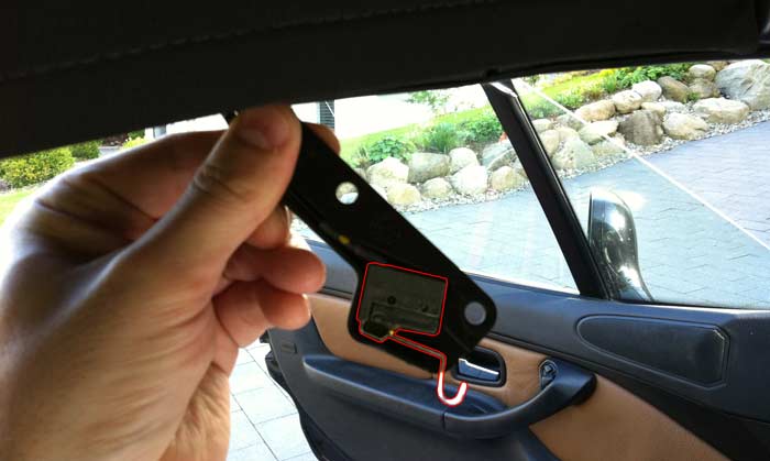

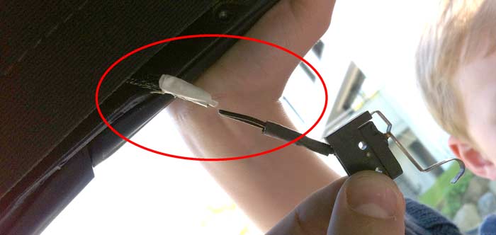

Finalement, en auscultant le toit j’ai découvert un interrupteur qui contrôle que le toit est bien entrouvert. En fait, le problème venait tout simplement de là.

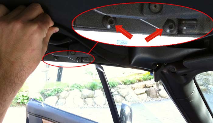

Voici la marche à suivre pour réparer cet interrupteur :
Démontez les deux visses situées sur la charnière côté conducteur.
Dans le plastique se trouve un interrupteur. C’est cette pièce qu’il faut déboîter pour pouvoir la changer. Malheureusement pour la changer, il faut couper le câble, puis ressouder car les câbles ne sont pas clipsés avec des cosses.
Pour ceux qui n’ont pas envie de payer une fortune pour cette toute petite pièce (55 euros), il existe une autre solution. Il vous suffit de souder les deux câbles entre eux ce qui a l’avantage de ne rien vous coûter.
