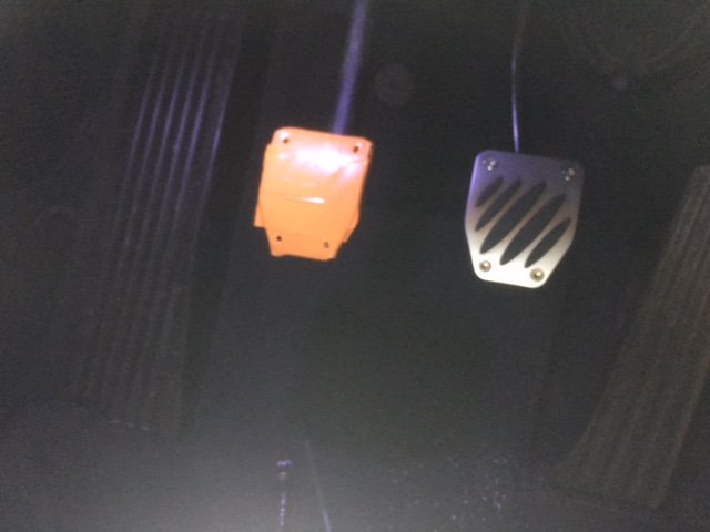

Merde alors :sPifou a écrit :Non, et alors ?
Donc, non, pas trouvé de repose pied de même type que les pédales et adapté "correctement" au E89 ...
Il sort d'ou celui qu'on a sur les photos alors c'est fou ça

Re: Repose pied / pedalier
sur ta photo ca n'a pas l'air d'être le bon, regarde en bas a droite il est droit alors que le repose pied de la Z4 part un peu plus sur la droite...
Et le "motif" du caoutchouc ne ressemble pas à celui qu'on voit sur les photos de Z équipées d'origine

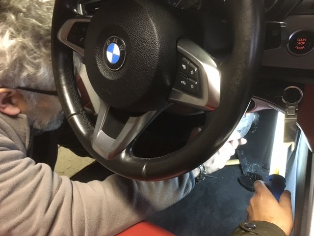

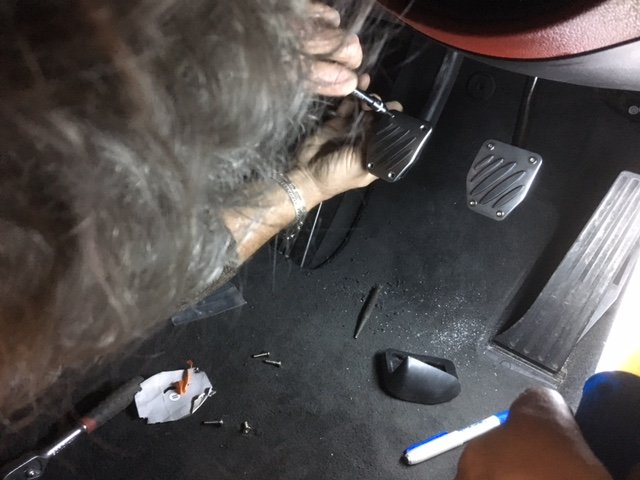

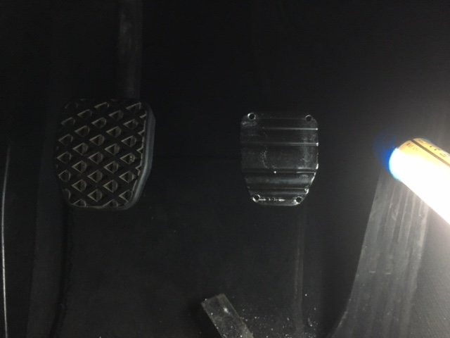

Voila, le temps des installer les pédaliers BMW sur mon Z est arrivé. Pour être honete, c'etais très difficile installer sur le pedal de frein. Le metal est très dure et la surface n'est pas la meilleure. L'embrayage et accélérateur est trés facile. Merci beaucoup a Jean Louis, le délégué regional Rhone-Alpiens, il a fait presque tout le travail et gentiment a accueillé mon Z dans son garage. (Pardon my french, je suis Portugais et plutot anglophone)
Avant travaux... moche!!!
Le autocolant aide (seulement) un peut plus
La position est trés dificille.
Vous pouvez voir que la surface du pedal de freins n'est pas lise, alors trés dificille de faires des trous sur une metal trés dure.
On a fait un approche diferent avec le pedal de l'embrayage, car c'est en plastic. On a fait le trou avec le pedalier deja sur place.
Plus facile, meme la position
Accélérateur viens avec du scotch alors et seulement trois vis (le quatrieme est faux), beaucoup facile a installer. Beau, n'est ce pas?

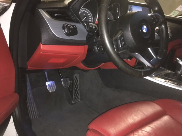

- Kifran46
- Messages : 129
- Inscription : 05 févr. 2015
- Localisation : 77 Dammartin en Goele.
Le rendu final est superbe !
Très beau boulot les gars
Je ne vois pas d Alu sur le repose pied gauche ? C est quel modèle ?
Si ça passait... C'était beau !!!!!

- WildCat
- Messages : 382
- Inscription : 16 juil. 2007
- Localisation : Lyon
Merci. C'est un 23Sdrive 2009. Oui, le Kit BMW ne viens pas avec le repose pieds, malheureusement (Je comprends pas BMW!!). J'essaye de l'acheter ailleurs, si je le trouve. Par contre, si tu trouve un... dit moi, STP...Kifran46 a écrit :Le rendu final est superbe !
