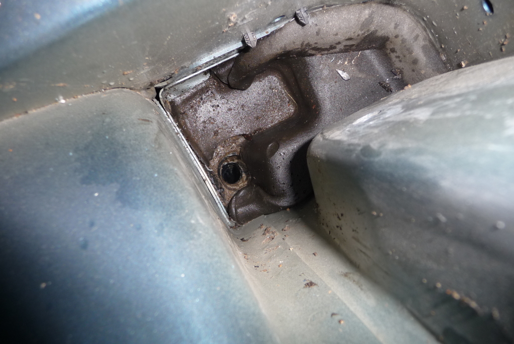

drain capote côté droit bouché
bonsoir à tous,
le titre décrit ma situation. Je viens de commencer la réfection du moteur de capote. Après dépose de la capote et de son moteur (complètement oxydé et trempant dans un jus humide, le tout dans sa boîte en plastique, histoire que l'humidité soit permanente), j'ai voulu en profiter pour nettoyer les drains des puits de capote. Le côté gauche s'est fait sans problème (merci pour le tuto ).
Nettoyage suivi d'un essai avec un peu d'eau pour confirmer que le nettoyage était bon.
Je suis alors passé au côté droit. Nettoyage du puits, démontage du clapet situé en sortie. J'ai voulu vérifier le bon nettoyage en versant de l'eau... Et là, l'eau s'est écoulée tout tout doucement et pas par le trou d'évacuation . Donc là, je viens vers vous pour savoir si vous aviez déjà eu ce problème, et si oui, que faut il faire pour que le système de vidange fonctionne à nouveau ?
Merci pour vos retours .

Tu as bien nettoyé les drains en partant du début ? parfois ils sont bouchés tout en haut , au départ !

J'ai nettoyé ce que j'ai pu par le dessus, côté bac. J'ai ensuite enlevé le clapet situé en dessous de caisse et lorsque j'ai versé de l'eau pour rincer, l'eau n'a pas coulé.

Ton drain doit être bouché. Enfile un fil de fer pas trop rigide après en avoir recourbé l'extrémité par le bas, là ou tu as enlevé le clapet, et tu devrais arriver à le déboucher comme ça

Pour passer dans le drain ce qui marche bien c'est un tire fil d'électricien.

N'arrivant toujours pas à résoudre mon problème, j'ai décidé de démonter l'ensemble du bac. Bah c'est pas de la tarte . Quel bazard... surtout les habillages plastiques des arceaux (pare tonneaux?).
Bref, j'ai déposé le bac. J'ai remarqué que, côté caisse, une mousse habille le trou d'évacuation. Celle ci est en partie repliée au niveau du trou, et, de fait, je me demande si l'embout de sortie d'eau du bac ne se trouvait pas décalé par rapport à la caisse. Ceci expliquerait peut être la très mauvaise évacuation de l'eau.
Quelques photos :
côté caisse
Suite à ce démontage, j'ai passé un goupillon maison (2 fils électriques torsadés)... impeccable, conduit débouché, l'eau s'écoule bien à nouveau.
Bon, maintenant remontage en espérant que tout se passe bien .
Quelques photos :
côté caisse
