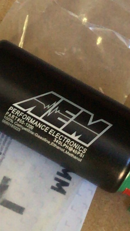

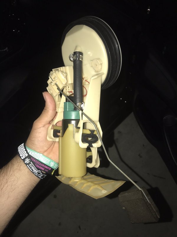

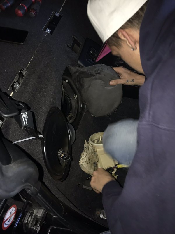

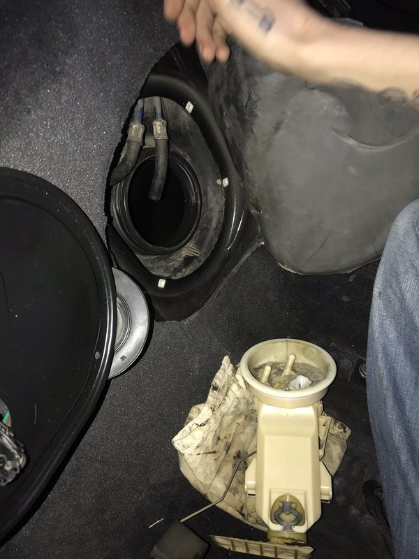

Re: [TUTO] Remplacement pompe à essence Z3
Si tu veux j’ai les photos du démontage etc avec la même pompe que toi
Perso pour éviter d’avoir une pompe pour recup le carburant, j’ai mis 2 durites sur les durites d’origine de la pompe que j’ai fais sortir à l’extérieur dans un récipient, et vidé en faisant tourner la pompe d’origine (en mettant le contact sur 2)
Pour le reste je valide ton tuto

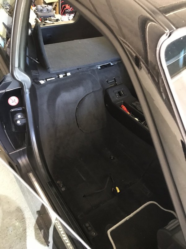

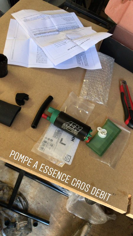

Bonjour, le Tito est génial merci. Je vais l y attaquer. Roulant a l éthanol depuis 1an ma voiture se met a caler lorsque j arrive au feu ou a un stop. Ma grosse question concerne la moquette: après le découpage vous avez fait comment pour que ça ne se voit pas?
Pour la découpe la moquette est prédécoupée il faut donc bien suivre cette découpe, après tu la rabats et c'est quasi invisible, l'important est de découper très soigneusement donc prendre son temps pour avoir un résultat ensuite le plus invisible possible.
Pour l’éthanol une pompe Walbro est bienvenue
J'ai changé la pompe comme tu avais marqué et effectivement l'operation se fait plustot bien. Merci pour le tuto. et pour la moquette ce ne soit quasiment pas. En revanche je pense que je l'ai fait pour rien. Le calage continue et la ma voiture ne demarre plus. Elle s'est mise a faire des secouses, n'arrive plus a monté en regime. Elle s'est arreté (la voiture) et ne demarrae plus. Fumée dans le moteur (je pense sous le collecteur d'admission. Maintenant que je met le contact j'ai un bourdonnement dans le moteur
Bonjour, ma voiture ne demmare plus elle s'est arrete et ne veux plus repartir. Je l'ai emmené chez BMW a laval (des escrocs, 100€ pour une vis sur la cosse de batterie) et le gas me dit que c'est la pompe : il a y a du debit (bougies noyées selon lui) mais pas de pression en sortie de rampe d'injecteur. J'aimerai connaitre la pression que je doit avoir et comment la controler. Merci pour votre aide je suis grave dans le petrin et je viens de payer 500€ pour qu'on me dise c'est la pompe (qui est neuve j'ai meme pas fait 500km avec)....
Le filtre à essence est neuf et la ligne d'essence sans fuite ?
Apres un diag de chez bmw avec une facture de 500€. J ai trouve moi meme : le tuyaux de la pompe qui s était débranche.
