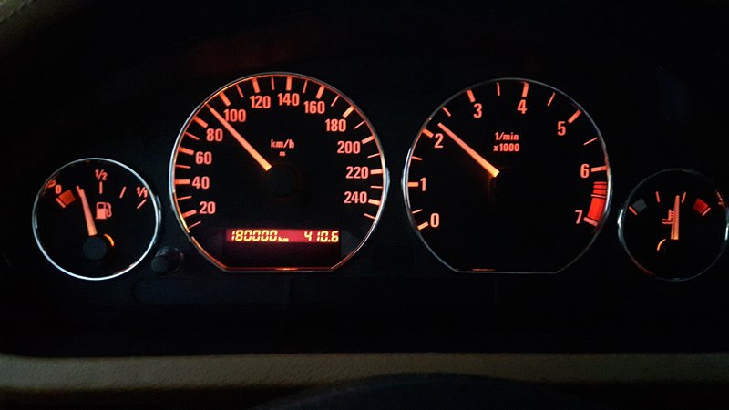

Je reviens un peu sur le sujet car j'ai un peu plus roulé depuis et surtout ces derniers temps. J'ai donc un peu plus de recul.
Voici donc mes retours avec l'huile FUCHS 5W40 BMW LL-04:
Cela semble un poil mieux en effet mais ce n'est pas encore ça...
En effet, j'ai réussi à faire 2683 km avant d'avoir un appoint à faire ce week-end. J'ai fait surtout de l'autoroute (aller/retour à Toulon) et pas trop d'arsouilles.
En revanche, j'ai remis un appoint d'huile de 0.4L avant de partir en WE pour le 14 juillet et cela m'a fait remonter le niveau au 3/4 de la jauge. J'ai réalisé 652 km de route dont 250 d'autoroute et pas mal d'arsouilles sur place. J'ai donc remis le reste de mon bidon d'un litre (soit 0.6L) car le niveau avait bien baissé et le témoin s'étant allumé. Mais je ne m'y fie guère car il semble sensible et s'allumer très tôt ou "intempestivement" (comparé à mon E46 qui ne s'allume vraiment qu'arrivé un poil au-dessus du mini).
Si c'est comme sur mon E46, la capacité est d'un litre entre le mini et le maxi. Est-ce identique sur ce bloc? N'ayant pas de notice ni de RTA, ce n'est pas évident.
J'avoue que je songe de plus en plus à passer à de l'huile plus performante avec un indice comme 10w60 en Castrol Edge Norme BMW ///M. Qui peut le plus peut le moins après tout! Puis l'air de rien, le moteur a fêté ses 180000 km sur le retour... Donc les jeux de fonctionnement ont dû très légèrement augmenter et une huile plus épaisse ne va pas dans le mauvais sens a priori.
Qu'en dites-vous? Je ne pense pas que ce soit mauvais à part pour le porte-monnaie! Et ce bloc n'est-il pas un peu le même que celui du M?
Avez-vous une huile à recommander? En Castrol certainement mais laquelle du coup car il en existe des différentes avec ce même indice...
