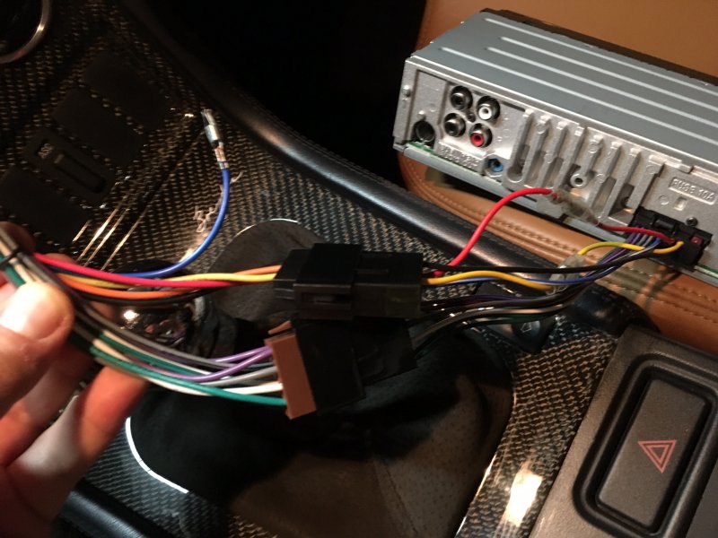

Aucune idée... j'ai branché les 2 fiches, impossible de se tromper je pense...
Quand je coupe le contact, la radio s'éteint en tous cas...

Pourquoi chercher midi à 14h ? Le dernier truc électrique que tu as touché c'est l'autoradio ! Et un autoradio en veille, ça consomme...
Dans la plupart des branchements du commerce, il y a des fiches pour inverser le + permanent et le + après contact, car selon les constructeurs ce n'est pas le même fil du connecteur.
Ici le fil rouge et jaune de ta photo postée dans ton souci d'autoradio
Ils ont des connecteurs pour les inverser. A vérifier.

Effectivement si ça allait bien avant que tu trifouilles l'autoradio.... ben y a comme cause à effet
Plus sérieusement, je mets 10 cents sur la piste donnée par Ferny
Pour en avoir le coeur net, débranche le....

J'ai rien compris...
Il faut inverser les fils?
C'était comme ça avec l'ancien autoradio et pas de soucis...

Je n'ai qu'une question : tu as lu le manuel de branchement de ton autoradio ?Titizecop a écrit :J'ai rien compris...
Tout y est expliqué, section branchement, c'est facile à vérifier.
