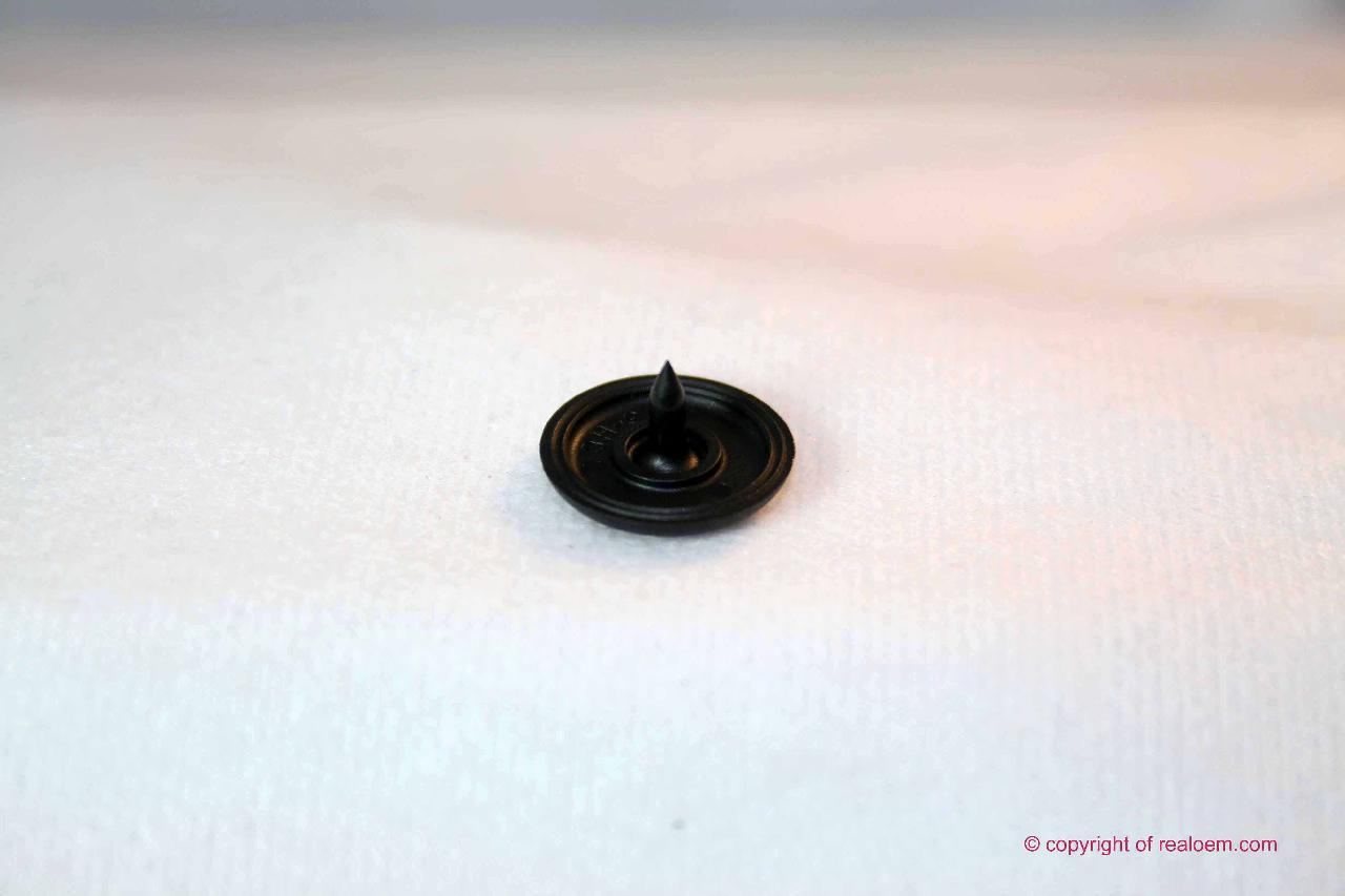

2. les arrêts de boucles étaient manquant sur les deux ceintures. J'ai donc profité d'un passage chez BMW pour en racheté (pièces 7 et 8 sur l'image made in realoem / ref 72111950829 et 72111917406)
une des deux partie à une pointe pour traverser la ceinture (voir la photo toujours made in real oem http://www.realoem.com/bmw/photos/72111950829.jpg), il fauvra la faire fondre pour assembler les deux parties une fois bien placé. Pour ça j'ai utilisé un fer à souder et franchement trés simple à faire.
