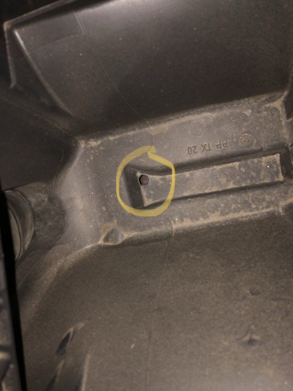

J’ai lu avec attention les différents messages car j’ai exactement le même souci: sifflement entre 1000 et 2000 rpm sous faible charge.
J’ai constaté ce bruit dès l’achat mais ne voyant pas d’impact sur les performances, je ne m’y suis pas attardé.
Mais maintenant ça m’obsède!
Je viens de démonter et inspecter toute la durite d’admission -> rien.
Par contre j’ai remarqué un trou au fond de la boîte à air qui m’intrigue.
Est-il d’origine?
Merci par avance pour vos retours.

Tu ne peux pas nous faire une photo ?
Ca sera plus facile de te répondre

Désolé j'ai galéré pour l'upload, voici:

Bizarre ce trou à cet emplacement
Tu peux essayer de le boucher et de refaire un essais

Silicone le fond et tu verras ...

J’ai mis un scotch ce qui a grandement atténué le sifflement.
Le silicone devrait finir le travail.
