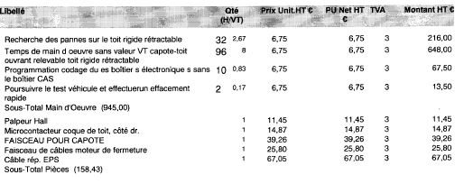

Symptôme : Lors de la fermeture, alors que la partie mobile du toit vient se poser sur le pare brise et se verrouille et que la partie arrière vient se refermer, le process s'interrompt avec le message "mouvement toit restreint". Le voyant sur le bouton passe au rouge et... rien à faire.
Problème, les vitres ne remontent pas. L'ouverture du coffre est également impossible. Le grand bazar quoi...
Cela s'était produit une fois puis avait disparu après un moment. Etait-ce d'avoir laissé la voiture à l'arrêt (réinitialisation). Etait-ce après avoir déplacé la voiture ? Impossible à dire.
Le souci réapparaît en pleine cavalcade du MN 2016.
Rien à faire.... j'ai fini par laisser mon Z chez BMW Brive.
Après deux semaines d'attente, voici le devis (1 326€)... qui me laisse perplexe, mais... il me faut bien récupérer le Z.
Pour couronner le tout, l'extension de garantie que à laquelle j'avais pris le soin de souscrire, ne couvre pas ce genre de panne...

864€ rien que pour la main d'oeuvre et la recherche de panne ?
Pour à peine 157€ de pièces...
3 semaines ?

Je viens de parler avec le chef d'atelier. La question était : "pourquoi changer tout le faisceau ET les capteurs ?"
Car ils ont déjà changé les capteurs, que le problème subsiste et que le faisceau a été bricolé, il y a des endroits chatertornnés...
Qu'il y a apparemment eu un souci à ce niveau sur la voiture...

Je vais même en rajouter une couche, ont ils vraiment changer le faisceau ?
Pour la petit histoire, que j'aime répéter:
- une fois, après une inspection II sur mon coupé E46, je me suis retrouvé avec une fuite d'essence importante
Le constat du chef d'atelier bmw, " mr c'est le réservoir qui est fêlé, devis 3400€!! "
Bon ba, vous savez quoi cher Mr le chef de l'atelier bmw, je travaille juste en face, je vais faire venir mon expert bmw, travaillant pour bmw.de
on c'est aperçu au final que c'était juste un collier a 0.30€ qui était mal serré lors du changement du filtre d'essence de l'inspection II!
bref, ce que je veux dire par là, pour bien mettre pris la tête sur mon système de toit E89, le faisceau est très bien réalisé, bien gainé, pour qu'il soit coupé, soit ils l'ont coupé en arrachant un capteur, soit le toit a été accidenté.
Que les capteurs soit HS, ça peut arriver, ça ok.
Le reste c'est louche.
Sincèrement, j'espère que tu as pas payé la note, si ton Z a été acheté chez BMW, en BPS, mais fin de garantie, tu peux espérer 30%/40% de prise en charge.
bon courage.
