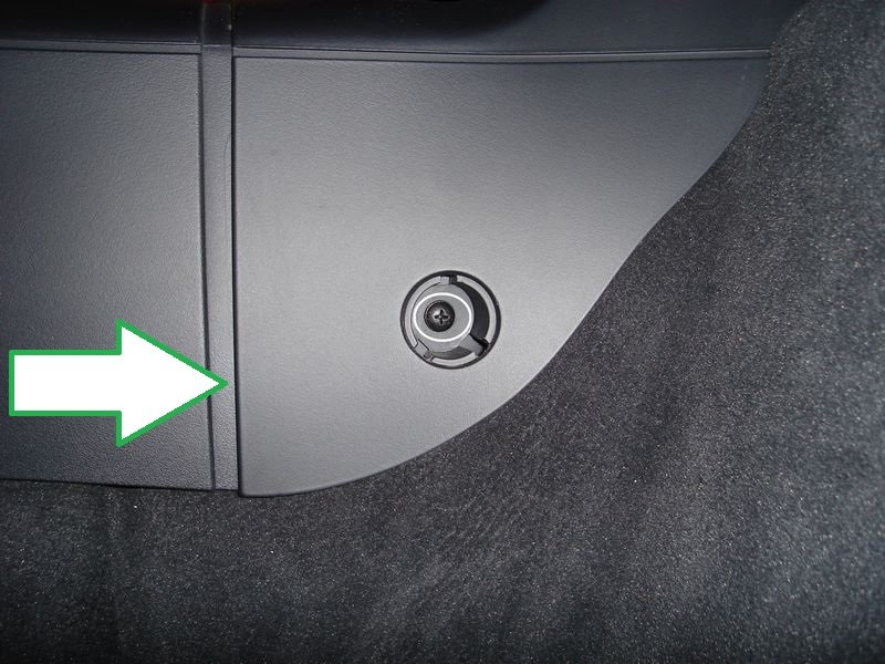

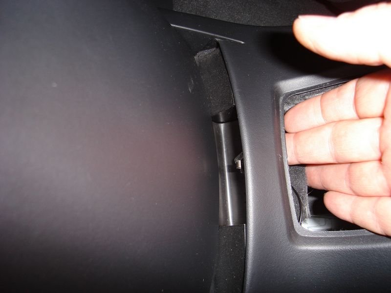

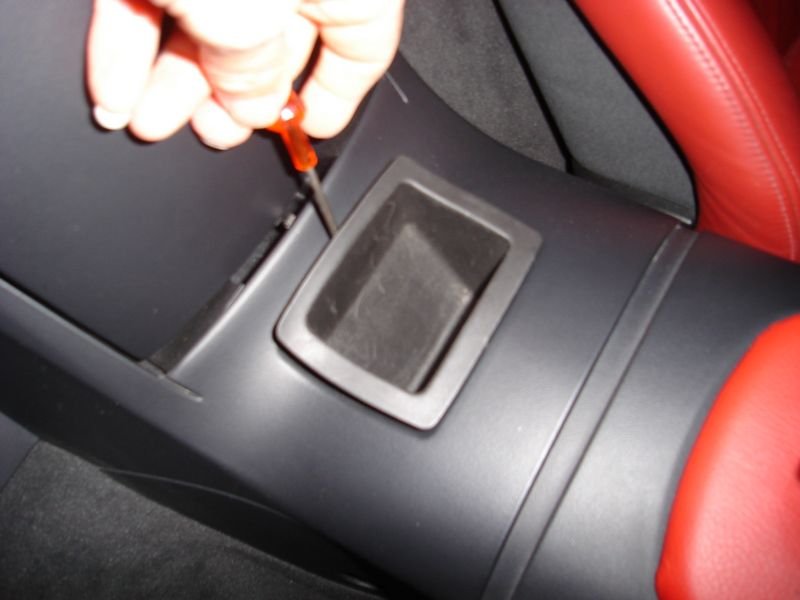

Aujourd'hui je vous propose de vous guider dans la dépose de la console centrale.
Il vous faudra des tournevis plats,cruciformes et torx.
et beaucoup de minutie

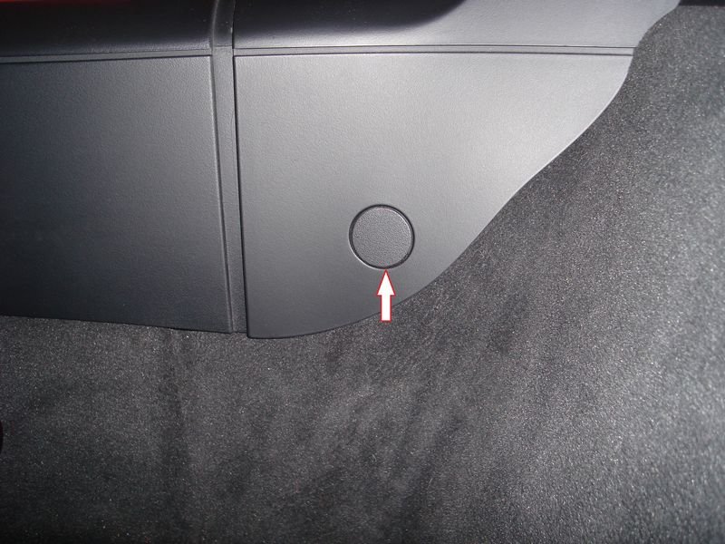

Commencer par retirer les caches sur les deux cotés.
Milieu.
Arrière.
Avant.

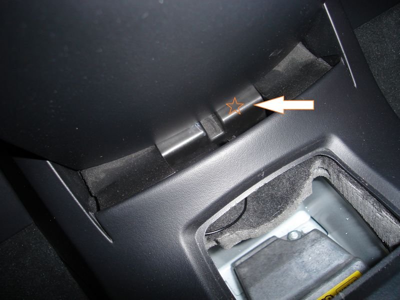

Pour déposer le coussin insérer un petit tournevis. (flèche verte)et tirer vers vous.
Déposer les six vis. (trois par coté)
Idem pour celles du milieu.

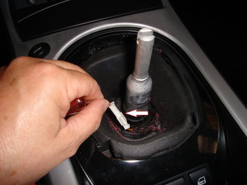

Enlever le pommeau en le tirant par le haut pas trop fort il y a un fil(rétro éclairage)
Déposer le soufflet faites très attention aux rayures
Dé-clipser l'avant et soulever.
Débrancher le fil du pommeau.
Retirer le cache et débrancher l'inter des Warnings
Dé-clipser le soufflet de frein à mains.
Déposer la plaque centrale en la poussant vers l'avant et soulever,
les ergots sont fragiles

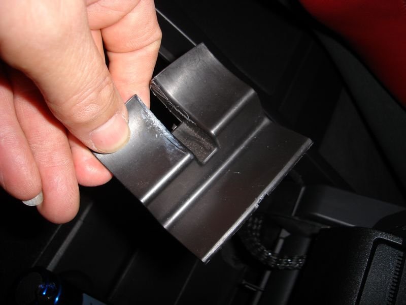

Dé-clipser le cache en haut de la console arrière.
Enlever le logement central.

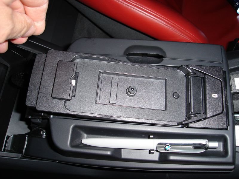

Repousser le cache situer derrière le volet de téléphone pour découvrir les deux vis torx.
Dévisser les deux vis en haut de la console.
Dévisser celles du bas.

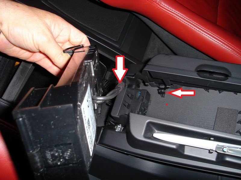

Retirer le snap du téléphone.
Retirer le support en le tirant en arrière.
Dé-clipser le cordon.
Retirer la console en écartant les deux cotés du bas.
Soulever l'arrière de la console.
Débrancher toutes les connections.(trois)
Retirer la console centrale.
Pour le remontage procéder à l'inverse. ( c'est mieux):D
Milieu.
Arrière.
Avant.

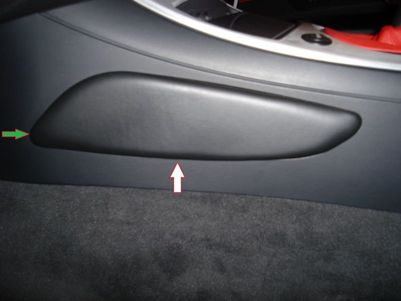

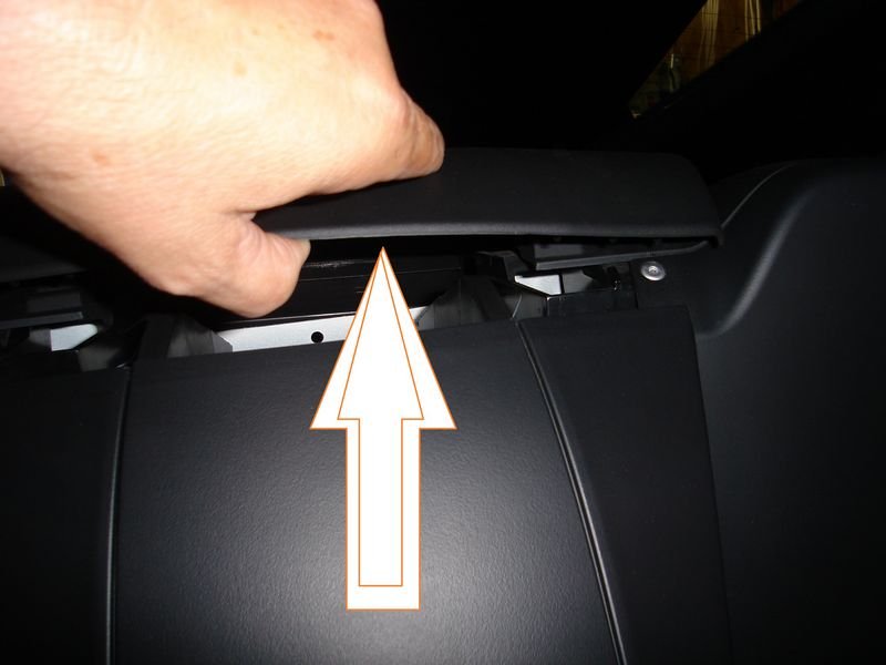

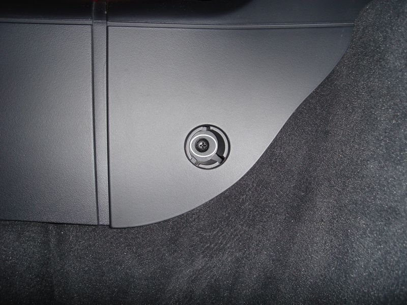

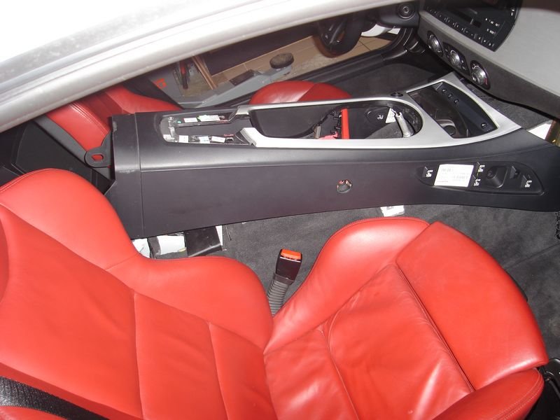

De mon côté le tournevis est un outil qui reste toujours dans ma boîte à outil lors de démontage de garniture et je privilégie les outils plastique pour ne pas laisser de marques.

Je suis entièrement d'accord avec toi mais pour enlever le coussin de tous mes outils en plastiquenuts91 a écrit :Beau tuto
Pascal
tel que ceux-ci; ne me sont d'aucune aide, trop gros
pour les caches vis c'est la même chose, pour le reste je les utilise régulièrement.
Tant qu'aux marques qu'ils évitent surtout sur cuirs ou vernis, je reste tout de même mitigé.
