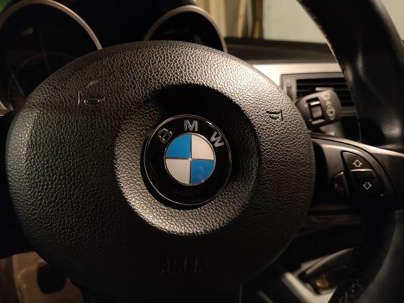

J'ai enlevé l'emblème au milieu du volant.
Le problème c'est que je me suis rendu compte après qu'il était tenu par des vis depuis l'intérieur du compartiment airbag et que je n'aurais jamais dû l'enlever.
Malheureusement j'ai vu tout ça après.
Le problème c'est que sur internet on ne trouve que des emblèmes de volant adhésifs et le mien ne tiendra pas car la surface n'est pas plane.
Voici à quoi ça ressemble :
Avez-vous une idée de comment que peux me sortir de ma bêtise et réussir à remettre un emblème qui tienne ?
Merci d'avance

Je ne vois aucune trace de vis
Tu es certain que ce n'est pas juste collé ?
Un peu de superglue et c'est bon. (J'ai dit un peu, par ce que si ça bave, bonjour les dégâts....

La super-glu ne collera pas, j'en ai fait les frais, je l'ai recollé avec un peu de sika.

Oui en effet j'ai bien tiré. Ça aurait dû me mette la puce à l'oreille. Malheureusement le mal est fait.Bernard61 a écrit :Enlever, enlever ............... tu as du tirer "un peu", non ?
Je vais essayerTiti 85 a écrit :La super-glu ne collera pas, j'en ai fait les frais, je l'ai recollé avec un peu de sika.
Re: Emblème au milieu du volant enlevé, comment réparer ?
On dirait qu'il y 3 encoches donc justes les pattes du sigle qui se sont cassées non ?

Oui j'ai tiré comme une brute et les 3 encoches sont cassées mais en plus mon emblème est complètement déformé et inutilisable

Je viens d'essayer avec de la colle Sikaflex, ça marche nickel. On en trouve dans tous les magasins de bricolage en plus.
anonymous photo sharing
Merci beaucoup tout le monde et notamment Titi 85.
Donc pour tous ceux qui veulent remplacer l'emblème du volant : surtout n'enlevez pas l'emblème d'origine ! surtout pas.
Il suffit d'acheter un emblème adhésif 45mm sur ebay, amazon ou autre et ça marchera nickel.
