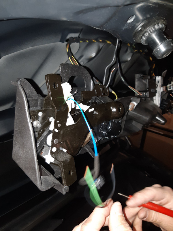

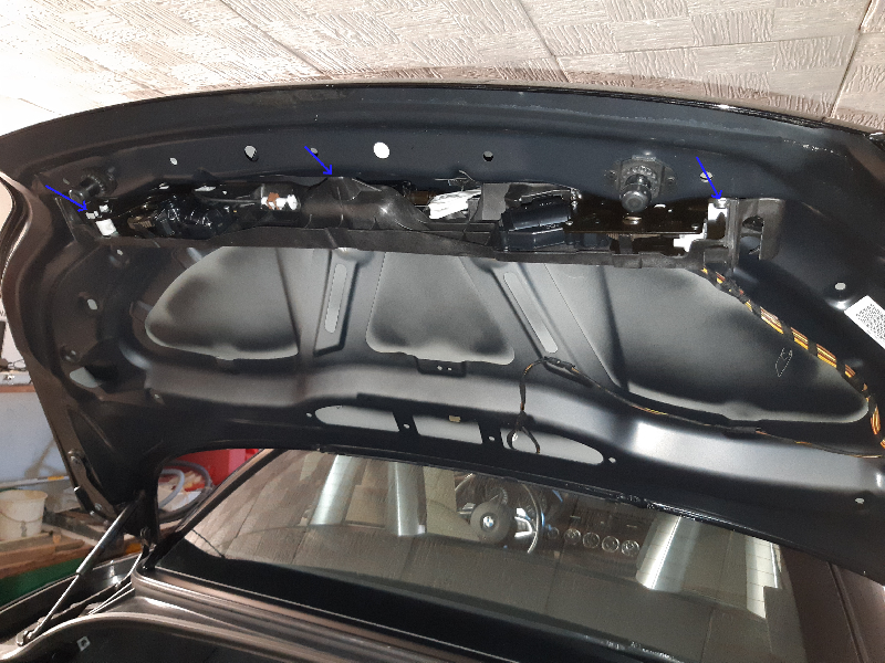

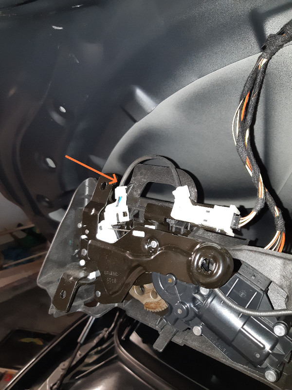

J’ai résolu le problème d’allumage de la lampe du compartiment bagages, il s'agit d'un câble cassé au niveau d'un support tenant le câble.
Sur le dessus du coffre il faut enlever les 14 rivets références 07147136172 en noir sur la photo
Et le support triangle en bleue vis torse.
Ensuite il faut avoir accès au système de fermeture, solidaire du coffre grâce à 6 vis tors plus 1 différente dans la poignet.
Prévoir un système pour suspendre le système de fermeture ici des fils électriques rigides.
Pour la photo et la compréhension je mais une image sortie de la vidéo posté sur ce sujet

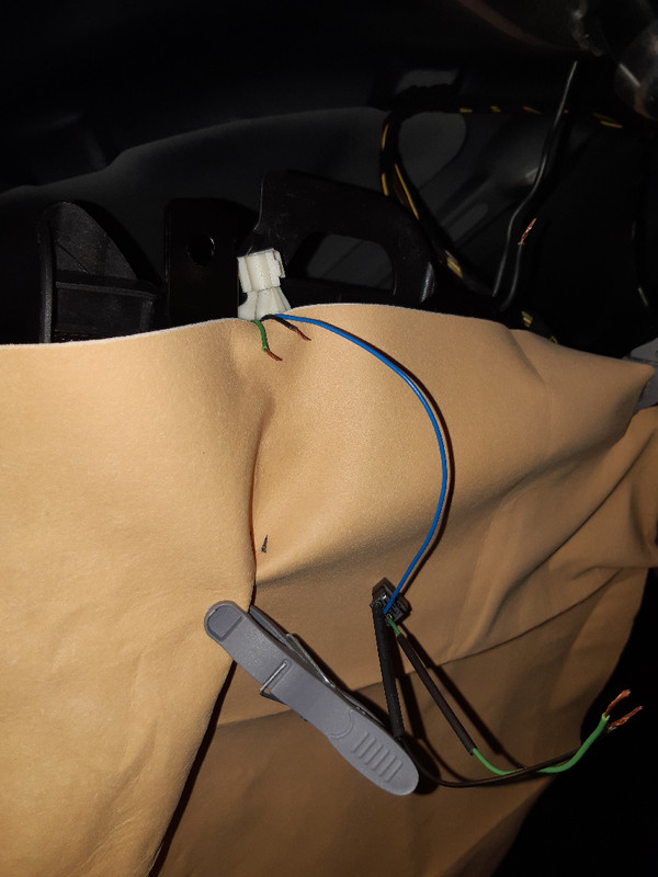

Après une séance de touche les fils pour voir si la lampe s’allume nous avons trouvé rapidement.
Le câble est sectionné au niveau de la pâte de maintien.
Après c’est opération soudure et remontage.
Merci pour votre aide ça fonctionne correctement maintenant.
