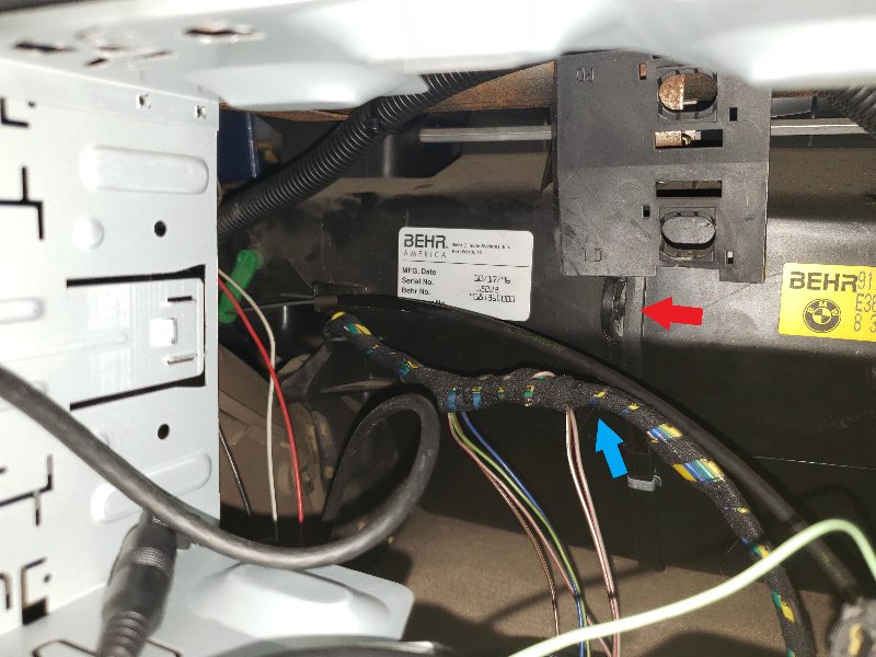

La nouvelle position du bloc de commande de chauffage pose quelques problèmes: le premier, le plus simple à régler est la longueur du faisceau électrique et de la tringle du volet de ventilation des pieds.
Il suffit de couper le collier en plastique qui maintient le faisceau au fond du compartiment (il se trouve aux environs de la flèche bleue) et de libérer la tringle du crochet (flèche rouge). Cela donne suffisamment de mou à ces deux éléments pour atteindre le boitier de commande dans sa nouvelle position.

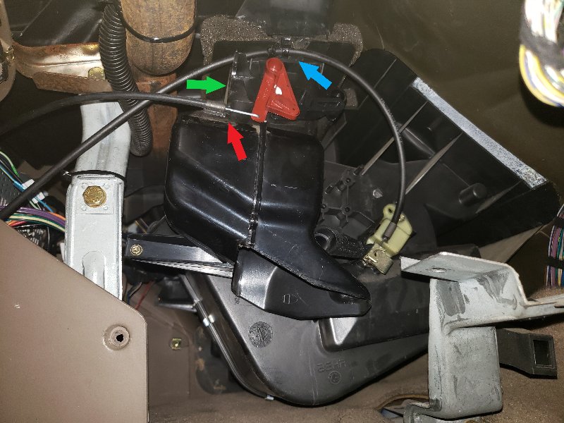

Pour le câble de chauffage, c'est le même principe: on le libère de son crochet (flèche verte) et on le fixe un peu plus haut avec un collier plastique. Il y a un emplacement qui s'y prête bien (flèche bleue). Ça permet d'avoir une courbure du câble un peu plus uniforme, ce qui réduit les frottements et rend la commande moins dure.

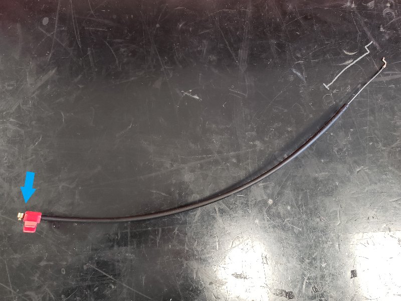

Mais le vrai problème c'est pour la commande de ventilation habitacle / pare brise. Le câble d'origine est trop court, il n'y a rien à faire. J'ai donc acheté un deuxième câble de commande de chauffage (le même que ci-dessus donc), qui est plus long, afin d'en fabriquer un nouveau. La première étape est de le monter coté boitier de commande et de le présenter en place là ou il est sensé s’arrêter la gaine (flèche rouge ci dessus), le tout dans la position qui le contraint le moins. De là on marque l'endroit ou est sensé se finir la gaine, on ressort le tout et on la coupe à la bonne longueur. C'est du plastique, ça se fait très bien au cutter. La photo ci dessus montre le nouveau câble déjà modifié et déjà en place. Contrairement au câble d'origine (ci dessous) on peut voir qu'il s'agit d'un câble monobrin, qui présente l’inconvénient d’être plus rigide, et donc de rendre la commande un peu plus dure, mais l'avantage de pouvoir être plié et de ne pas avoir à trouver ou bidouiller un embout à sertir. Une fois la gaine coupée à la bonne longueur, il suffit donc de le tirer en butée comme sur la photo ci-dessous (flèche bleue), et de le plier / couper à l'identique. Pour le remontage, on mettra d'abord cette partie en place avant de le raccorder au boiter.
