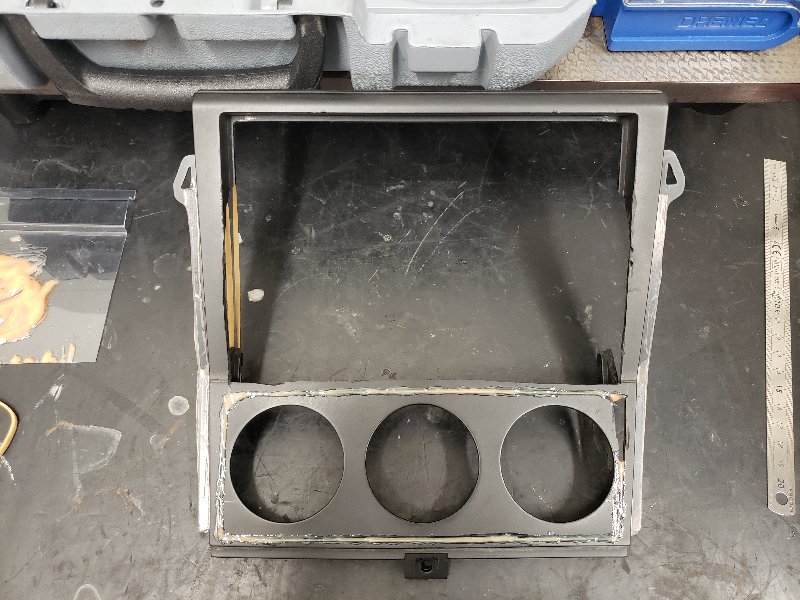

Alors c'est parti !!

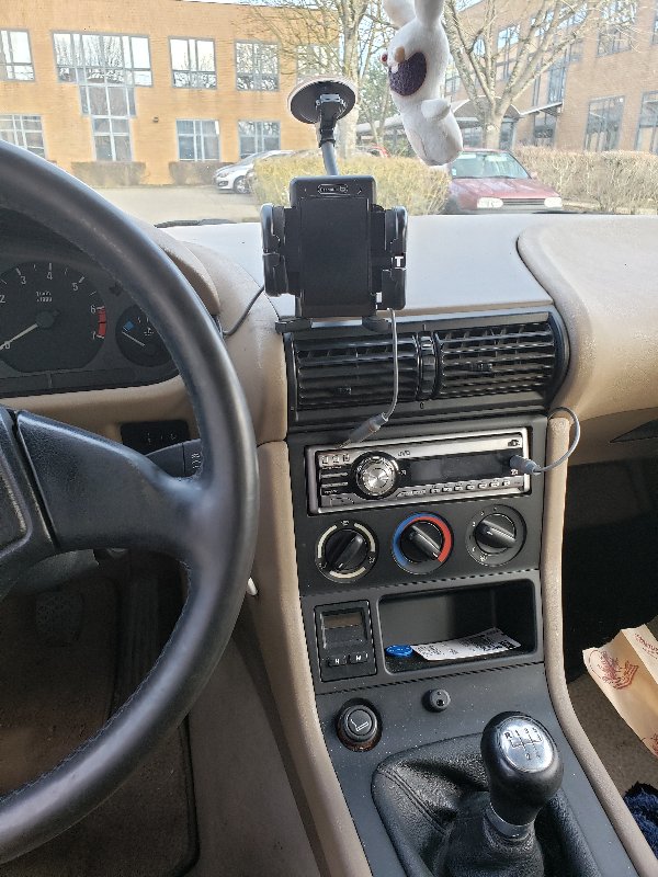

Pour la remise en contexte, j'en avais marre de la ventouse pourrie sur le pare brise et du fatras de câbles dans tous les sens. J'avais beau en avoir planqué une partie derrière le tableau de bord, ça fait quand même crade...
Je roule avec tous les jours en région parisienne et me passer de Waze n'est pas une option. Du coup quand j'ai découvert le Mirrorlink dans la voiture d'un pote au printemps dernier, j'ai commencé à réfléchir à une solution. Mais comme le dis La Légion: l'écran qui cache la ventilation c'est vraiment relou, je n'en voulais pas, et en 1 din, bah... y'a pas de solution !
J'ai donc acheté ça:
Pourquoi celui-ci plutôt qu'une autre ? Parce qu'il propose Mirrolink ET Android Auto, et comme je n'avais pas réussi à me faire une idée sur lequel des deux est mieux...

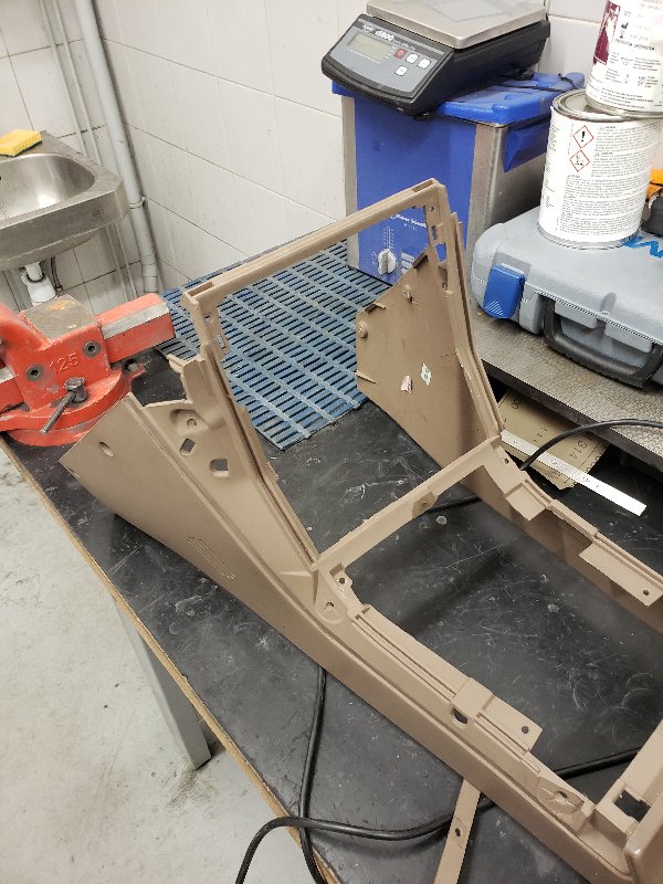

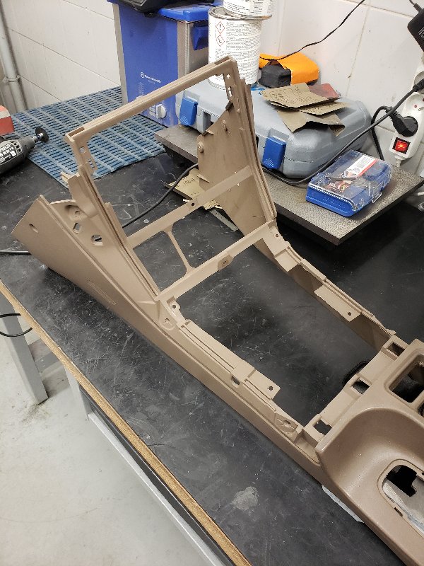

Bon assez palabré: on rentre dans le dur !! Etape 1: démontage de la platine. Ça c'est facile: y'a des tutos partout sur le web. Un peu de patience, surtout ne pas forcer, bien regarder avant de tirer et compter les vis

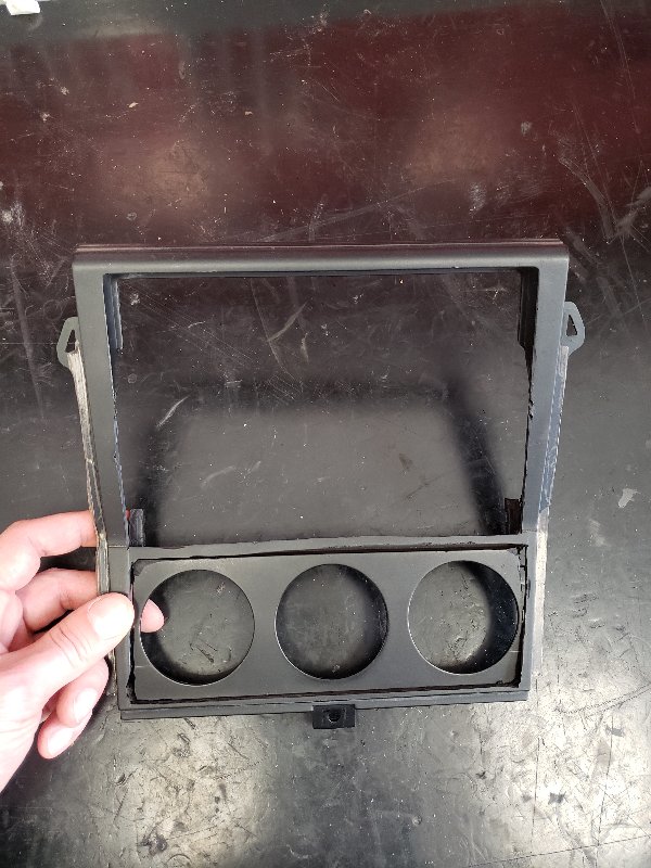

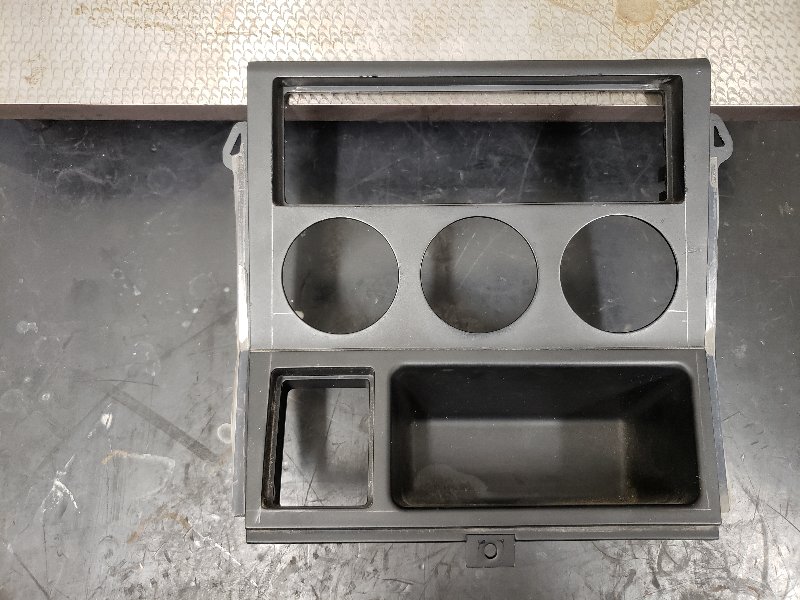

Étape 2: Après un rapide traçage on attaque la découpe, et c'est là que se trouve le premier piège: il faut attaquer la baie d'autoradio en diagonale à partir du milieu pour conserver les fixations latérales du bloc de commande de ventilation solidaires de son support. Pour travailler propre, une Dremel avec le disque à tronçonner, je n'ai pas trouvé mieux ! Attention quand même à ne pas trop chauffer, car le plastique à tendance à fondre. Il faut trouver la bonne vitesse et faire des petites pauses, ou ne pas découper au même endroit tout le temps (genre tu commences un peu à droite, puis à gauche le temps que ça refroidisse, puis continuer à droite, etc...) Le vide poche et l'horloge (je n'ai pas d'ODB) étant d'un intérêt limité, ils dégagent pour faire de la place.

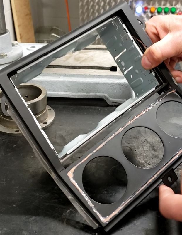

Ensuite on ajuste. L'important c'est que le bloc de commande soit bien droit dans la platine et bien aligné avant de coller pour éviter d'avoir à mettre quatre tonne de mastic dans la phase de finition.
J'ai utilisé une résine qu'on avait à l'atelier, mais une bonne époxy de chez Casto ferait très bien l'affaire. Ne pas hésiter à charger un peu à l'arrière: le premier coup je n'ai pas mis assez de colle et ça a cassé au premier essai de montage. Attention cependant à ne pas mettre trop de surépaisseur au niveau du boitier de commande, sinon ce sera re-Dremel au montage suivant

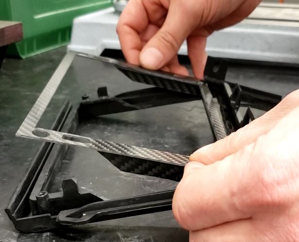

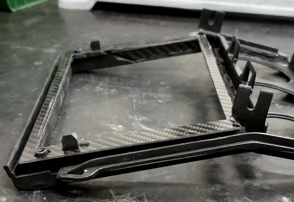

Maintenant Il faut construire le contour de la baie. Pour ça, je pense que la meilleure solution c'est la plaque carbone pour modélisme: ça coute quelques dizaines d'euros la plaque, c'est léger, rigide et très facile à travailler à la Dremel. J'ai pris de la 1mm pour le cadre. Faire le cadre n'est pas indispensable, d'autant qu'il faudra en redécouper une partie une fois l'ensemble collé pour pouvoir remonter la platine sur le tunnel central, mais c'est vachement plus pratique de le faire pour avoir une pièce rapportée qui se tient et s'aligne correctement. Du coup je conseille de le faire quand même, je pense qu'au final on gagne du temps et on fait du meilleur taf. Pour les contours, de la 2mm, plus rigide.
Et de nouveau, la phase d'ajustage: on présente, on remet un petit coup de Dremel, on recommence... Jusqu’à ce que ça tombe nickel

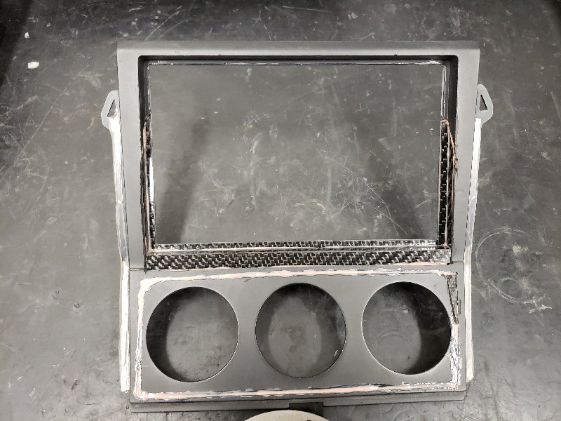

Petite vérif avec le cadre une fois collé:
Derniers petits bouts de carbone pour boucher les trous:

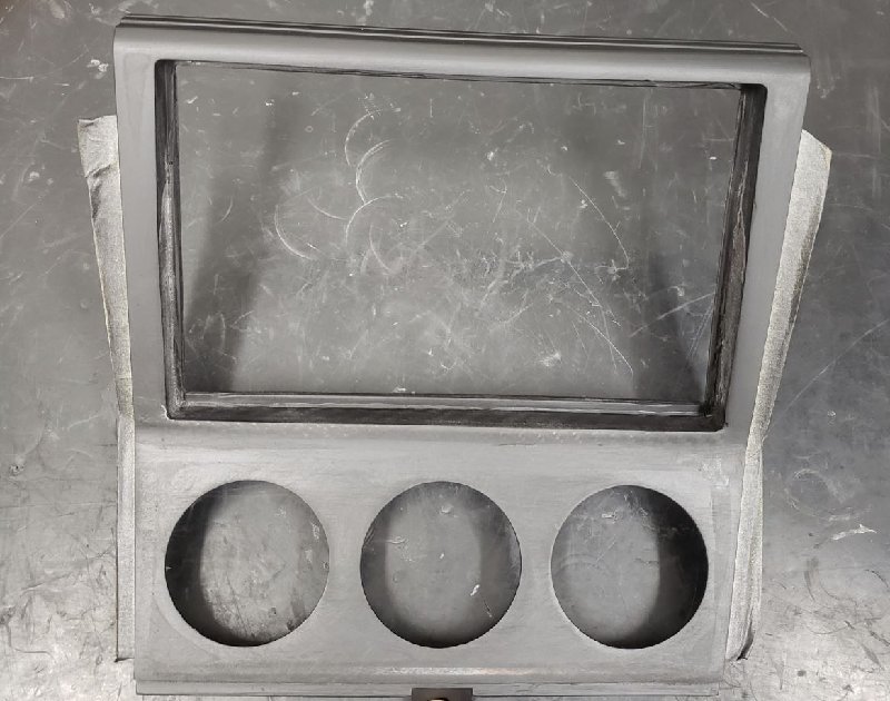

Pour le mastic, ils ont du mastic noir spécial plastique chez Nororo, c'est nickel ! Par contre il prend super vite. Ne pas hésiter à faire de petites quantités à la fois et recommencer plusieurs fois. J'ai dû faire genre 3 ou 4 cycles de mastic / ponçage, en descendant sur du papier de verre de plus en plus fin pour avoir un résultat propre.

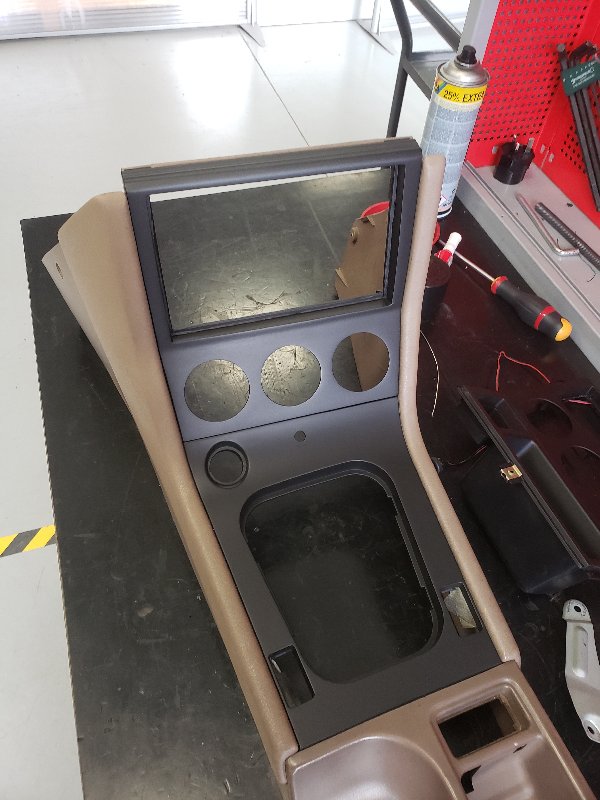

Peinture noir mat en bombe trouvée au même endroit. Première couche. Là encore on recommence Peinture / ponçage (ici on utilise du fin: 800 les premiers coups, 1200 après) autant de fois que nécessaire pour que ça soit nickel. J'ai dû faire une dizaine de couches, mais je suis un peu maniaque et comme dit plus haut, j'ai eu une casse au premier montage qui m'a forcé à recommencer. Je pense que 5-6 couches auraient suffit sans ça.

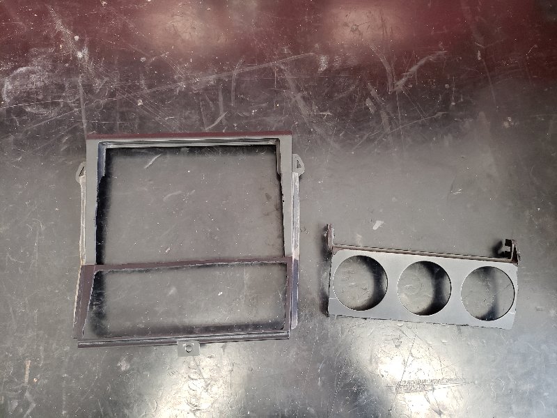

Et voilà !! La pièce d'origine à coté de la pièce finale:
Reste à découper le tunnel pour faire rentrer la nouvelle platine. On perd la vis centrale, mais les ajouts de carbone augmentent tellement la rigidité de la platine que ça n'est pas un problème.
Avant / après: Là encore il y a du grattage à la Dremel un peu partout pour que ça se monte.
J'en ai profité pour mettre un petit coup de bombe sur la platine du bas pour uniformiser. Ça n’était pas absolument nécessaire, parce que mon noir mat était vraiment proche de la couleur d'origine, mais il me restait de la peinture et ça redonne un petit coup de jeune à cette platine qui commençait à accuser les années.
Pour le remontage, il reste encore quelques pièges, notamment au niveau de la tringlerie de commande de ventilation. Les câbles gainés sont un peut couts pour la nouvelle position des commandes et il faut ruser. Mais ça fera l'objet d'un prochain post parce qu'il faut que je refasse des photos.
