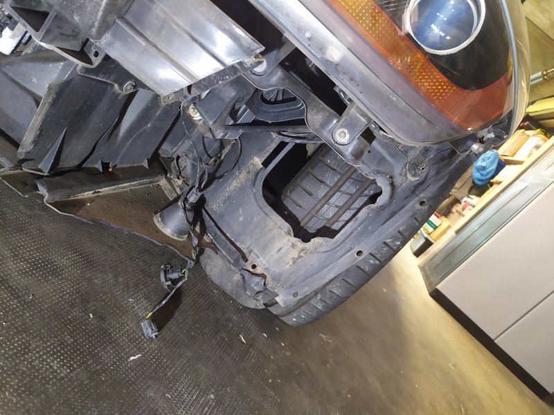

Je me suis lancé récemment sur une mise à neuf de mon pare-choc avant. Suite a l'apparition d'une petite fissure sous le phare avant droit, j'ai décidé de tout remettre au propre sur cette pièce.
Après le démontage du pare-choc, quelques détails assez gênant sont apparus. Il semble en effet que celui ci ait déjà été démonté et remonté au préalable, mais de manière assez archaïque.
Ne cherchant plus a spéculer sur la nature du problème, je viens vers vous aujourd'hui pour savoir si vous seriez a même de me proposer vos idées pour remonter proprement la pièce.
Voici la partie du pare choc à fixer sur la carrosserie (ici partie droite)
Voici l'encoche de fixation coté gauche (en bon état : le pare choc se fixe ici sans encombre)
Voici l'encoche de fixation coté gauche (en mauvais état : la fixation n'est pas net, et un jeu apparait entre le pare-choc et la carrosserie . Vous voyez d'ailleurs très bien ce jeu sur la partie encerclé)
La "pièce" que je vous pointe avec mes cercles semble remplaçable, et c'est l'unique solution que j'ai pu trouvé à ce jour. Pensez vous que celle ci soit commandante? Je n'arrive ni a trouver de nom, ni de référence concernant celle ci, et je bloque depuis maintenant 2 à 3 semaines sur ce problème ...
Une des solution a laquelle j'ai pu pensé est de fair faire celle ci via une imprimante 3D, mais je garde cette solution comme ultime secours.
Je serais heureux de lire votre avis concernant le problème, vos réponses, vos remarques, vos idées. Je reste très ouvert a ce sujet
Si vous souhaitiez plus de précision ou de photos ciblé pour aider, n'hésitez pas
Cordialement

Houla c'est pas jojo tout ça Tous les plastiques ont l'air explosés et ton phare droit à la patte extérieure cassée et réparée à l'arrache
Pour le remontage du pare-chocs, je pense qu'il te faut remplacer les 2 supports de pare-chocs / ailes, pièces n° 20 (cher le bout de plastoc) que tu peux voir en photo :
https://www.realoem.com/bmw/fr/showpart ... 1117165179

c'est un classique , j'ai réparé un Z4 d'occaz acheté par un pote il y a qq années , c'etait pareil !
c'est reparable le plus souvent

Bingo ! C'est cette pièce que je cherchais sans savoir le nom ni comment orienté ma recherche ! Tu me sauves et m'aide bien pour le coup , merci mille foisregtoc19 a écrit : ↑ven. 17 avr. 2020, 14:44 Houla c'est pas jojo tout ça Tous les plastiques ont l'air explosés et ton phare droit à la patte extérieure cassée et réparée à l'arrache
Concernant l'état de réparation , c'est en démontant le pare-choc que j'ai découvert tout ce petit bordel
Jusqu'alors invisible, mais je vais refaire tout ça étape par étape
Au final c'est comme des gros Lego ahah
Je commande la pièce et attaque tout ça
Je suis vraiment content, vraiment très même

Je n'ai pas encore commandé les pièces, je pense faire un lot avec quelques petits bonus ici et là pour remettre en état toutes ces mauvaises surprises ...
Voici ce que j'ai retiré tout à l'heure
Une réparation au mastique. Je comprend mieux ma fragilisation sous le phare au vu de la réparation ... un jeu qui a provoqué plus de mal que de bien, le pare-choc étant mal fixé, des chocs anormaux ont surement eu lieux et fragilisé la coque extérieur.
Dégagé ça donne ça
Avec en objectif ça
C'est déjà moins degueulasse
Et merci Regtoc19 pour l'histoire du phare ... j'avais a peine fait attention mais la réparation n'est effectivement pas ouf. Je vais voir si je peu remédier à ça

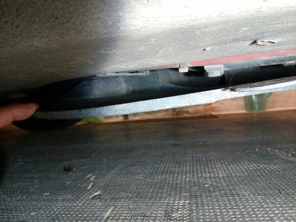

salut, j'ai le meme probleme que toi depuis quelques annee maintenant, on m'a tapé le pare choc dans paris a plusieurs reprise, la premiere fois j'avais mis juste 1 rivet (rivet pas assez solide), on me l'a fait sauté rapidement, du coup j'avais visser avec un ecrou de 4 ou 5 mm de sais plus; bien fixer et en bonne position, là j'avais retrouve le parechoc cassé, la vis avait cassé le plastique du parechoc au niveau du trou (vis trop solide), donc derniere tentative j'ai recomposé le retour en plastique du parechoc en colle structurelle, et revissé avec une vis,la ca a jamais rebougé mais je suis plus dans paris et la voiture est devenue secondaire, mais pour le bien je pense qu'il faut racheter un parechoc pour pas accumulé de la matiere derriere meme si ca se voit pas,
et aussi a l'interieur du passage de roue, t'es en monte d'origine? car je poncais l'interieur de mon pastique quand je suis passé en 19 ET large, en hauteur j'etais a -30, je suis passé a -15 pour ne plus froter en appuie dans les virages; et quand on voit ton plastique casse on dirai la meme chose

Je pense que c'est d'origine les pneumatique (tout est sur la carte grise)
Pour remonter le pare-choc en fait les manipulations que tu as fait ressemble a celle qui ont été faites lorsque je l'ai acheté. Je pense plutôt passer par la méthode rachat de pièce ( mais pas le pare choc, juste la pièce de soutiens )
A propos des pièces, j'attend la réouverture de BMW qui ne répond pas et n'a pas d'astreinte téléphonique durant cette période ...

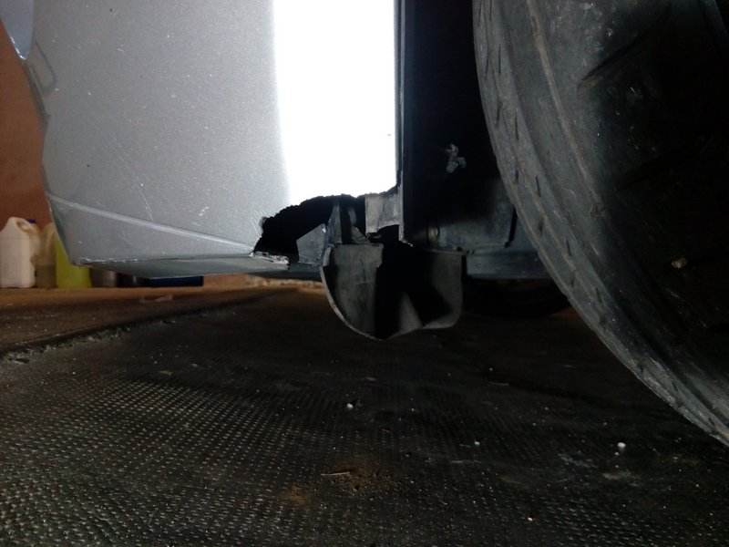

Bonjour;
Je me permet de m'incruster sur ton post, je ne voulais pas en recréer un avec le titre " fixation pare choc avant"
Hier a 110km/h sur l autoroute j'ai croisé un chat...
extérieurement c'est pas trop grave..
par la petite trappe on voit le sol. je me suis aidé de ce forum : https://z4-forum.com/forum/viewtopic.php?f=28&t=1071
La pièce sur la photo 8 est explosée, et j'ai le capteur rond qui pendouille...
je veux démonter le pare choc, il parle de 7 boulons sous le pare choc : ils sont ou? 4 aux extrémité ok et encore 2 sont arrachés mais les autres?
Autre question : je peux rouler sans la plaque qui se trouve sous le conducteur?la bestiole m'a arraché une attache
MERCI.

Est-ce que ceci peut t'aider ?

Tu peux tout faire c'est ton Z, mais le mieux est de tout réparer.

@ bersou : Merci, j'ai pas pensé au tuto youtube
@ titi 85 : je n'ai pas que perdu l’écrou en plastique, le boulon fixé sur la caisse est cassé a ras...un autre est plié
Je n'ai pas trouvé les 7 boulons sous le pare choc. il n y en avait que 1!!
Le cache inférieur gauche explosé. Le droit est aussi cassé, mais c'est pas moi
Demain je vais voir Mr BM

Prépares toi le prix de ces "bouts de plastique"...
Tu peux déjà préparer ta commande (références) ici : https://www.realoem.com/bmw/fr/partgrp? ... _25i&mg=51
