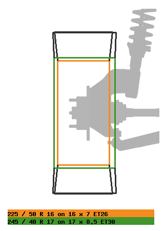

j'ai la possibilité de monter des jantes style 68m (e46) en 7,5jX17 ET41 à l'avant et 8,5jX17 ET 50 à l’arrière que je pourrais monter en 225/45/17 AV et 245/40/17 à l'AR, pour l'avant pas de soucis je présume mais pour l'ar. je me perd un peu ...
Comme j'ai des cales de 20mm cela minore l'ET de 20 soit avec mes 16" + cales : ET26 et avec les 17" + cales ET30 ? j'ai bon ?
ça me donne :
[][/img]
Le fait que la voiture soit rabaissé ça peut poser problème avec ces roues ?
Merci de vos réponses
ça me donne :
[][/img]
Re: nouvelles roues
J'ai eu ce montage
Très belles jantes qui lui vont comme un gant
A l'avant, c'est nickel et sans cales.
Derrière, tu ajoutes une cale de 20 mm et se sera parfait (prend un double boulonnage pour conserver les écrous OEM ET les antivols).
