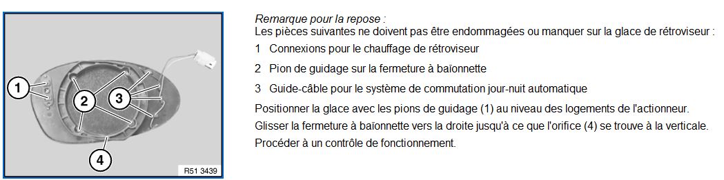

Hello,
Beaucoup de personnes indiquent que sur le Z4 il faut tirer sur la vitre du rétroviseur pour la déloger. :evil:
Hors pas du tout, il y a un cran de sécurité :thumbsup: .
Voici les étapes :
La documentation provient de l'outil de diag concessionnaire.
D'autres tutos peuvent peuvent être donnés :thumbup: .

Super merci :clap: , mon miroir du retro gauche c'est décollée du support noir,
petite question cela ce recole ou il vaut mieux remplacer le miroir complet ?
merci
Alain
Z4 2,0i phase 2 : carto Dynateck, Tune Pédal, air KN, 17" OZ Alleggerita (201).
Messages : 18162
Re: [Tuto] Changement de la vitre du rétroviseur
Si le miroir n’est pas cassé, tu peux le recoller avec de la colle à pare-brise :thumbup:

Sur le mien de 2007, il faut pousser vers le haut, le système à baionnette est en bas de la vitre.
