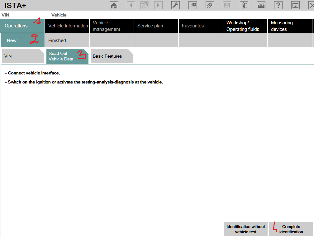

J'arrive sans bonne nouvelle:
Lorsque je lance INPA cela fonctionne, j'ai accès au menu et sous menu donc le câble fonctionne. En revanche tout ce qui me donne en résultat est en allemand....
Lorsque je lance derrière ISTA je ne troue pas les K15-k30 dont tu me parles. Désolé.
De plus dans le connexion Manager de ISTA je ne vois rien, comme si le lien avec la voiture ne se faisait pas. A aucun moment j'ai l'impression qui lit ou enregistre quoi que se soit dans le véhicule. Il n'y arrive pas mais je n'ai pas de message d'erreur....
Lorsque toi tu lances ISTA dans le "connecion manager", tu vis bien ton véhicule, non ?
Je joins ici la séquence pour avoir le "connection manager"

je vois une anomalie dans la 1 ere photo en bas standard icom .. = pas bon
en administration > interface de vehicule ( onglet du bout ) il doit y avoir reglage standard ediabas .
cf deuxieme photo oui c'est le bon chemin .
ceci dit j'ai l'impression qu'on a pas la meme version , moi = 4.10.12
a moins que cela soit lié a icom ..

en administration > interface de vehicule ( onglet du bout ) il doit y avoir reglage standard ediabas :
Je suis en "Réseau commercial OCM /Réseau local ENET et réseau...
Je passe l'option sur Réglages Standards Ediasbas (ediabas.ini) ?

Merci beaucoup.
La connexion se fait. C'est top !
Ensuite je fais le troisième onglet Vehicle Management/ Services Functions/Climatisation /Transport Mode /Desactivate Transportation J'appuie sur "Start search"
Arrive un choix entre: Desativation transportation retainer et Transport lock, A/C compressor.
Je clique sur le second et rien ne se passe.
Y'a t il une séquence particulière stp ?
Merci encore, et pour tout

j 'avais mis + haut ,
abl = programme
fub = doc
puis display ( continuer)
et j'ai rajouté aussi met en FR rajoute les 2 fichiers..
abl = programme
fub = doc

À chaque fois que je mets les fichiers FR en gardant les other ça plante avec l'erreur plus haut.
Des que je remets les ENGB je n'ai plus de souci.
Merci pour la séquence je vais retester.
Au fait, peu importe si à la fin j'y arrive ou pas mais je te dois au moins une bonne mousse à l'ocaz'.

quand tu as l'erreur tu peux aller mettre ou verifier fr en admin ?
met les 3 types . valide fr depuis en .
moi je suis passé par vehicule management , > carrosserie ( body) > delete transport mode
il te demande s'il faudra supprimer les erreurs > yes > continue

Donc j'ai tout rebranché ce matin, lancé le soft, je me suis baladé dans le menu jusqu’à mode transport (qui n'est pas dans carrosserie chez moi), sélectionné ABL, DISPLAY, avec ma souris j'ai cliqué sur 1/ OUI à la question "DÉSACTIVER LE MODE TRANSPORT" : ça a pris 8/10 secondes avec un défilement d'action. J'y croyais beaucoup.
La séquence s'est terminée, je suis sorti du soft. Contact OFF/ON, et par instinct, persévérance et accompagnement (merci encore Neobm, je t'en dois une ) : ca maaaaaaaaaarcheeeeeeeeeeeeeeeeee !!
Le bouton dégivrage ET le bouton "Flocon de neige" fonctionnent.
La ptite photo qui va bien:
