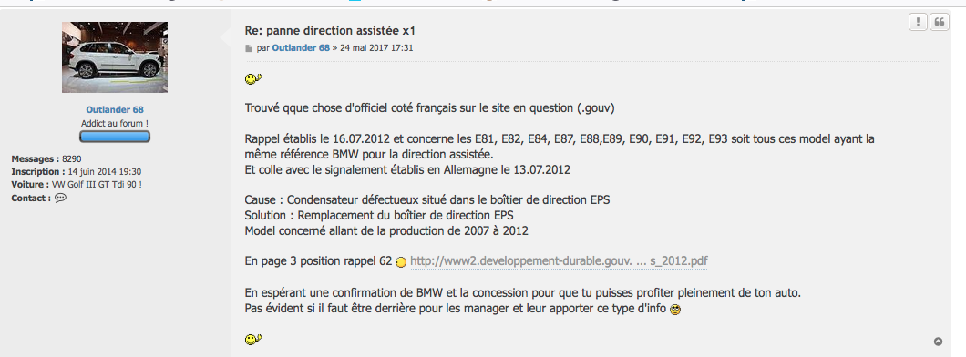

Trouvé sur un forum X1, mais ça concernerait aussi les E89 ICI. Ca viendrait d'un condensateur ;-) .

Et sur la Z ça se trouverai ou ce condensateur ? J'ai vu sur le lien qu'il a débranché et rebrancher et plus de souci 😬 Ça peut venir de la chaleur et du fait qu'elle dort en plein soleil ?
