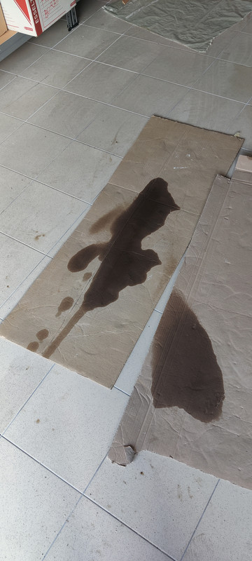

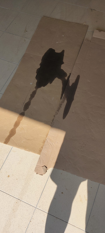

C'est pas un "crachouillis" c'est un truc d'homme .
Par contre c'est au démarrage, on voit bien que c'est gras, et quand je rentre de ma ballade ( 1 heure ) c'est sec, reste le gras.
J'ai mis ce carton au milieu de la longueur du pot pour surveiller, et ça sort aussi par l'embout. Sur mon bitume, j'ai 2 lignes correspondant à la double sortie du pot. Tout neuf le bitume
Aller, je vous en mets deux pour le même prix, au diable l'avarice.
