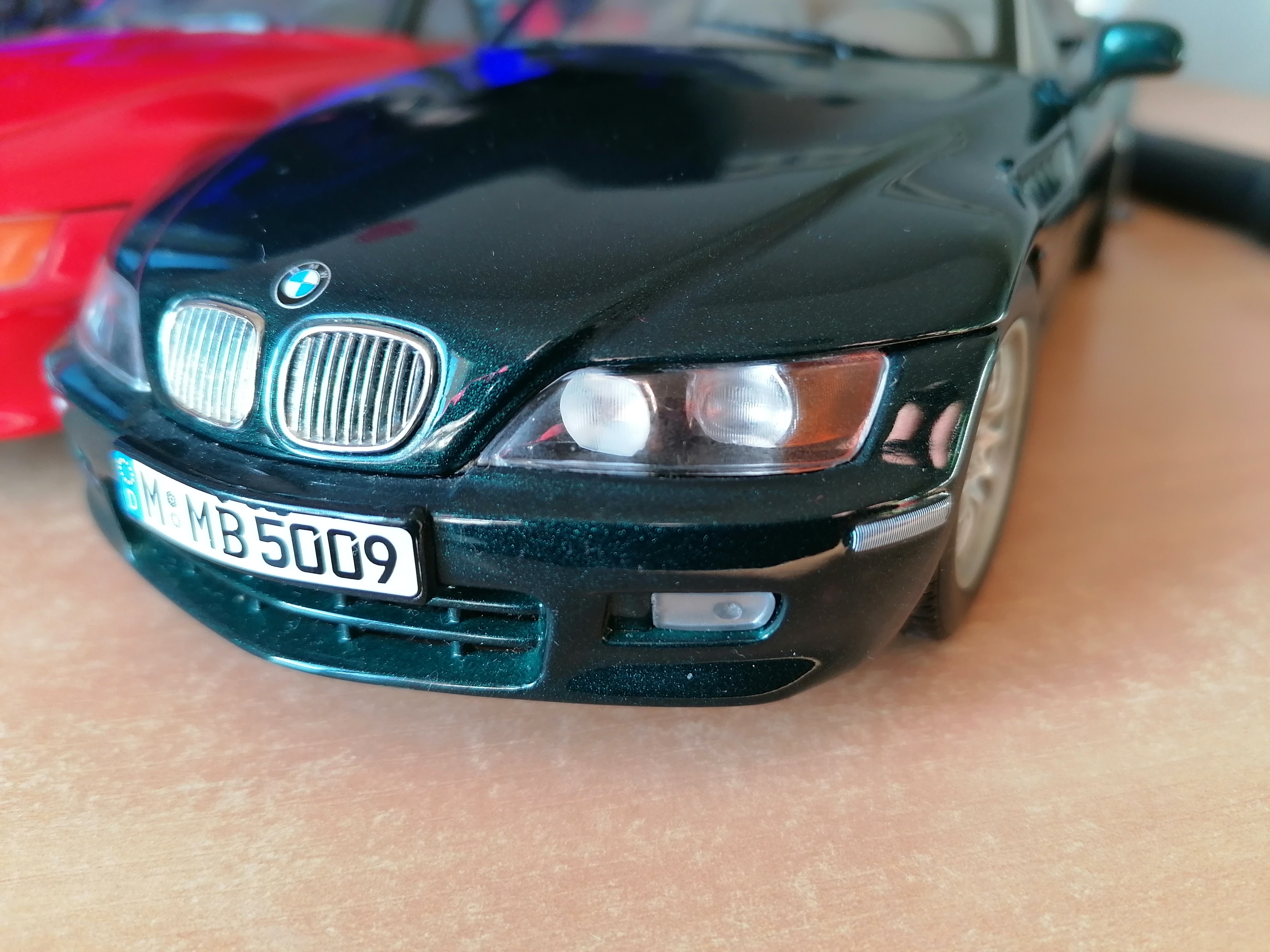

pour le Noel de ma femme je lui est fait une replique de notre Z ca a été tres compliquer ^^ mais satisfaisant a faire
pour ceux qui n'aime pas trop la lecture je vais deja mettre le resultat et pour ceux que ca interresse tout le cheminement et les differances entre
les burago les UT MODEL (2 differantes)
le resumtat :
alors,...le cahier des charges : couleur vert pistache (champagne), pedales chromées, poignées de portes chromées, pot d'echappement ovale
phase 2, volant classique, jante et console sport edition, 3eme feux stop couleur carrosserie, interieur noir, roll bars, interieur coffre gris,
ouies de requin, phare blancs moàteur 1.9L ect...(j'en oubli forcement !)
exit donc les buragos car pas de phase 2 et pas d'ouie de requin seul avantage les roll bar sont presents
chez UT MODEL il existe plusieur type de Z3 differant moteur et surtout finition !!
par chance un model sport edition phase 2 existe mais il est super rarre !! j'ai reussi a en trouvé 1 en espagne et 1 au USA
j'ai du acheter trois voitures pour la conception de celle ci les photos des UT MODELS en rouge mla 1.9l en vert la sport edition 2.8L
ici pas de phare blancs il a falue que j enleve la peinture orange et les grille d aeration sont monobloc avec le capot
avantage a celle ci car les grille sont non seulement ajourées mais en plus detachable par contre toute chromée il a fallu que je peigne l interieur en noir
ici les sieges sont noirs mais de tres mauvaise qualité de details par de ceinture ni boucle siege monobloc glace de retro bizzard
la par contre bonne qualité de details avec ceinture boucle et la console centrale en relief pour les boutons de vitres et siege en deux partie par contre il a fallu repeindre tout ca en noir
ici je vais garder le volant aisi que la console superieur en relief
sur celle la les interieur de porte (en 2 parties) de meilleur finition
on voit bien les differances de qualité sur ces deux la
la je recupere la plaque avec les compte tours et affichage kilometrique car ils ont les entourage chromées de la sport edition
ici enorme differance pas de phase 2 pas de coffre qui s ouvre pas de troisieme feux stop un semblant de serrure de coffre
ici par contre c est le top ! troisieme feux stop a repeindre couleur carrosserie pot d echappement a changé pour un ovale
l interieur du coffre a repeindre en gris moucheté
jante standards
et la les jantes de la sport edition
la en revenche je recupere le petit 1.9L qu il faudrat ajuster
reste plus qu a desassembler tout ca et passer a la peinture
comme il n y a pas les roll bar sur les ut models j avais le choix entre encore acheter une burago ou alors fait maison
j ai opter pour du fil electrique de gros diametre
bien sur j ai du oublier des trucs genre les plaque d immatriculation qui ont été imprimer et coller ect...

je n'ai que des UT MODEL et comme je l ai stipulé dans le post la ut de base est tres moyenne (la rouge) mais possede quand meme un petit avantage
le volant qui est comme la mienne la console haute qui fait partie du tableau de bord en relief le pare brise qui n a pas le jonc crhomé
apres la verte est une UT egalement mais de tres grande qualité et en plus phase 2 et sport edition quoique la console n est pas chromée
par compte elle est tres rarre est les prix s envole souvent !
quand au model du moteur effectivement c est celui de phase 1 mais c est un detail et on a pas le choix
