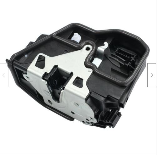

ça fait bien longtemps que j'ai des soucis d'ouverture de mob Z4 avec le plip de la clé. La clé est hors de cause. Elle sort de révision. De plus, lors de l'ouverture à la clé, on voit bien le petit loquet de verrouillage en haut du panneau de port, bouger légèrement. Je suis donc obliger d'ouvrir à la clé.
J'ai lu pas mal de posts à ce sujet et pas que sur Z4. A priori, c'est un problème connu chez BMW. Le bloc serrure serait en cause.
J'ai donc décidé de démonter et remplacer les 2 blocs serrures de mon Z4.
J'en suis toujours au démontage. J'en vois le bout, mais malheureusement, n'arrive pas à sortir cette serrure car elle est maintenue par le câble qui la relie à la poignée d'ouverture extérieure.
Est ce que quelqu'un parmi vous aurait déjà effectué ce remplacement ?
Faut il que je démonte les poignées extérieures (G & D) pour accéder au câble de commande ? Si oui, comment faire ?
Merci par avance pour vos retours.

Me revoilà avec mes serrures...
Leur remplacement s'est bien passé, en prenant son temps.
Cet aprem, je fini de remonter et je branche la batterie.
Déverrouillage ok, verrouillage rien. J'ai vérifié l'état des connecteurs de serrures, RAS.
Tension batterie OK.
bah là je suis sec .
Avez vous déjà eu ce problème ? Quel est le remède ?
D'avance merci pour vos réponses.

Re: Remplacement bloc serrure Z4
Mes problèmes sont enfin résolus.
Cela provenait du boitier SKE. 2 relais étaient HS.
Quel bonheur de pouvoir ouvrir et fermer le véhicule avec la télécommande .
